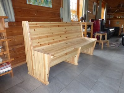

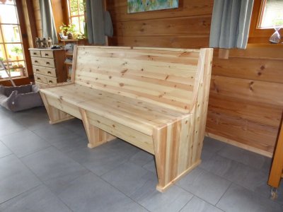

Hierbij een paar foto's van een zitbank die ik gemaakt heb voor in ons houten huis. Voor de staanders is 38 mm. grenen gebruikt. Zitgedeelte 28 mm. Voor de rug heb ik gekozen voor 18 mm.
Alle lijmhoutplaten merk Osmo van grenen.
Onder het zitgedeelte zijn nog twee bergplaatsen "truhen"

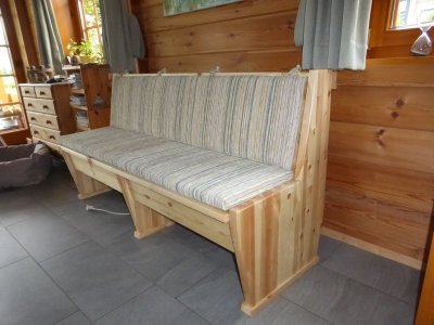

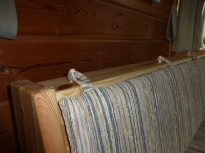

De kussens bij een bedrijf in Beieren besteld voor een bedrag waar je zelf niet voor aan de slag kunt gaan!
Het geheel afgewerkt met hardwaxolie, waarbij een forumlid mij nog goed advies gegeven heeft.P1030669.jpgP1030670.jpgP1030671.jpgP1030673.jpg
