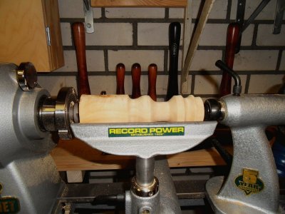

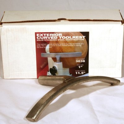

Ik ga morgen maar eerst proberen om de steun om te draaien, de rechte kant voor, maar als ik de afruwguts gebruik zal de steun in de originelen stand moeten staan, omdat door die holle kant ik m.i. te ver van het werkstuk zit? Als het rond gedraaid is zal ik de steun omdraaien, eigenlijk moet ik een steun zoals deze van Ronald, maar dan recht.

Is het niet een optie om de steunen van de draaibank ongeveer 15 á 20 graden te kantelen, zodat de gehele draaibank deze hoek schuin naar voren komt? Het machientje is zo te zien niet heel groot en zwaar, het enige dat er niet op ontworpen is is de losse kop, maar die kan dat wel hebben.
De hele stand wordt dan wat ergonomischer omdat je zit en niet staat. De stand van de leunspaan wordt dan ook wat gunstiger.
Je moet alleen bij het verstellen van de leunspaan deze vast houden, anders glijdt die van de machine af.
Het bankje weegt maar 48 kg, maar om het hele zaakje te kantelen is makkelijker gezegd als gedaan William, ik zag dat Baptist ook rechte steunen heeft, dat eerst maar eens proberen.
IK heb het zelf nooit uitgeprobeerd, maar de oudste in onze afdeling Klaas Dikstaal(91) draait al meer dan 25 jaar zittend. Als we het over leunspaan hoogte hebben beweerd hij altijd dat hij zijn leunspaan een heel stuk onder het center van het werkstuk heeft, ivm het zittend draaien.(lagere ooghoogte)
Je zou dit eens kunnen uittesten.
Ook heeft hij zijn linker hand op de beitel en er niet onder.

Ja Nico, het is zaak nu toch uitproberen wat de handigste manier is om te draaien, ik heb graag mijn vinger onder de beitel tegen de leunspaan aan i.v.m. de afstand dat die overal even dik is. @Con, ik heb bij dit draaibankje gekeken naar een zo laag mogelijke centerhoogte (178 mm), en dat ik buiten het bed kan draaien, ik kan de kop 90° draaien.

Zie eens hoe laag zijn leenspaan staat.
Bedankt voor het delen Ornament, hij zit nog lager als dat ik zit, ik kan vanuit mijn positie ook nog boven op het werkstuk en de center kijken. Als ik straks les krijg zal zich alles zich wel uitwijzen hoe e.a. het beste werkt. Inderdaad Nico, hij zit zeker 3 cm onder het centerpunt, morgen maar eens uitproberen

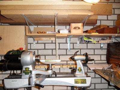

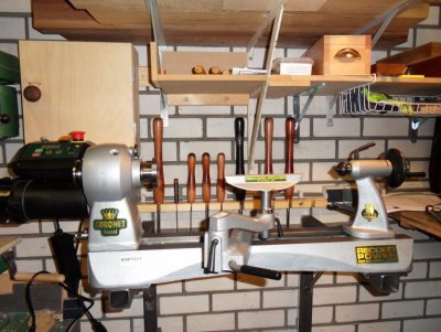

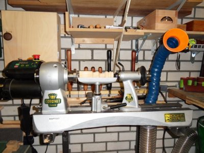

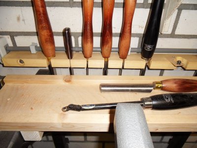

Ik kon de pijn niet langer meer verdragen, ik zie hier de mooiste schalen, vazen en pennen op de site verschijnen.:( Ik heb lang zitten twijfelen om op mijn oude dag nog een draaibankje te kopen maar toch de knoop doorgehakt, en het is de Record Power Coronet Herald 1420 DC geworden.:) Bij Baptist de bank gekocht, en de beitels bij Ronald Kanne, vanavond de bank tegen de muur geïnstalleerd op twee steunen. De hoogte valt mij 100% mee, daar was ik toch bang voor, maar vanuit de rolstoel kijk ik boven op de center. Maar als ik aan het draaien ga zal zich dat wel uitwijzen wat de beste positie is. Ik ben zo trots als een aap met zeven l...en. Nu nog de gebruiksaanwijzing doorkauwen, ik neem les van Jan Hovens die zal er wel beter uit wijs komen als ik.
Bekijk bijlage 69184
Bekijk bijlage 69185

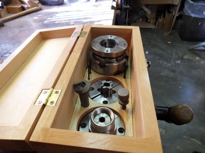

Chuck van Record

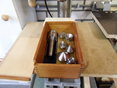

Multicenter
Bekijk bijlage 69187
