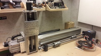

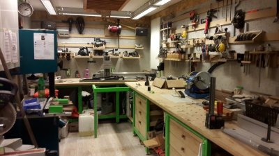

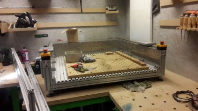

Begin december wist ik al dat hij ging komen, ruim anderhalve week geleden is het monster verhuist naar de Mancave
Een cms module moest plaatsmaken (is verhuist naar HStraat) en de werkbank moest wat groter
opspanbereik ruim 1000x1000 werkbereik 800x800x200
Eerst de losse onderdelen verhuist
![20171229_180143[1].jpg 20171229_180143[1].jpg](https://www.woodworking.nl/data/attachments/64/64684-2a838651faaa7489aeb2c8576e549cab.jpg)
Ruimte maken en opruimen gaan hand in hand...

We kunnen gaan bouwen
![20180107_153237[1].jpg 20180107_153237[1].jpg](https://www.woodworking.nl/data/attachments/64/64686-8251767d4cfde6ae792956a899064bbc.jpg)
Met de brug er op lijkt het weer wat
![20180107_190502[1].jpg 20180107_190502[1].jpg](https://www.woodworking.nl/data/attachments/64/64687-b6ea298a04b2328233c2972490b58088.jpg)

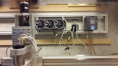

Vandaag begonnen met het rek aan de wand, daar zit het eea aan electronica en de waterkoeling op
![20180118_143843[1].jpg 20180118_143843[1].jpg](https://www.woodworking.nl/data/attachments/64/64696-e25fccf933e25fa213b9793a56413f34.jpg)
Water afgetapt en vervangen voor koelvloeistof, gekozen voor longlife, of het wat uitmaakt, geen idee
![20180118_233045[1].jpg 20180118_233045[1].jpg](https://www.woodworking.nl/data/attachments/64/64697-bd433830229dccddc2496d800a676968.jpg)

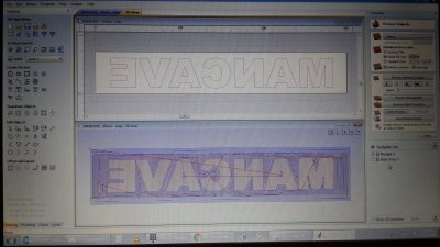

Dan aan de gang met de machine !
Oef, veel leren... Tekenen (cad) toolpath maken (cam) en dan nog de software die de kaart aanstuurt
Het voel als een universiteit in 1 week afronden (ok ok....iets overdreven)
De eerste foutmelding is er, heeeeeeeeeeeelp

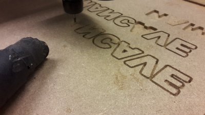

Als de foutmelding is opgelost lekker aan de gang met MDF, prima om mee te oefenen
![20180116_104949[1].jpg 20180116_104949[1].jpg](https://www.woodworking.nl/data/attachments/64/64689-ff243ceb00e84d66dbfc5809f5aa2c9b.jpg)

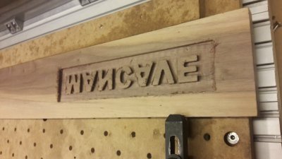

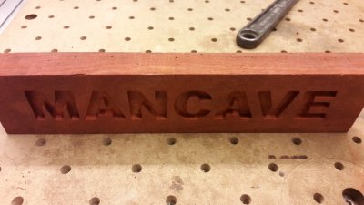

Dan de plug maken, dat lukt vrij aardig
Er zijn vele manieren maar er is er maar 1 die past (vanwege de ronde hoeken die de freest maakt)
![20180116_225258[1].jpg 20180116_225258[1].jpg](https://www.woodworking.nl/data/attachments/64/64691-f058578796854d5f333dac3edbeb4e34.jpg)
Klaar, schuurpapiertje er langs

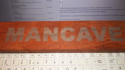

![20180118_103956[1].jpg 20180118_103956[1].jpg](https://www.woodworking.nl/data/attachments/64/64692-066666c92d3104d3e1a3745139b3f5e1.jpg)
En passen maar...
![20180118_105448[1].jpg 20180118_105448[1].jpg](https://www.woodworking.nl/data/attachments/64/64693-f2671c449e783c4b90bb5a5845fdae24.jpg)
Ohhhhhh, als een handschoen
![20180118_110649[1].jpg 20180118_110649[1].jpg](https://www.woodworking.nl/data/attachments/64/64694-51ebc57a39f1075ebff640b879207836.jpg)
na enkele uren houd ik het niet meer, lijm droog of niet, ik moet het weten
In één enkele haal roets ik het blok langs de lintzaag (er zit een vari tooth van Tuffsaw in, dus het komt er wel strak uit)
Hieperdepiep, dik tevreden
![20180118_154248[1].jpg 20180118_154248[1].jpg](https://www.woodworking.nl/data/attachments/64/64695-1e28408158e559fc87be4cde58e1a841.jpg)

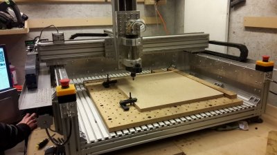

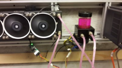

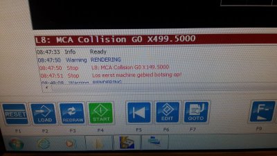

![20180112_095045[1].jpg 20180112_095045[1].jpg](https://www.woodworking.nl/data/attachments/64/64688-06993a3696ed3c98e0a2f460efd29bdf.jpg)

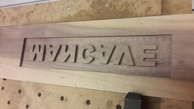

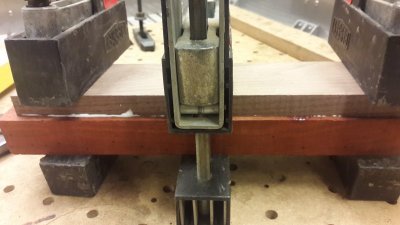

En passen maar...
