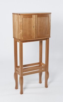

Ik neem aan dat het tafelblad massief is? Een paar jaar geleden heb ik een eiken tafel gemaakt waarvan de poten, regels en lijst van het tafelblad een geheel vormt. Het blad zelf heb ik uit kwartiers hout samengesteld (krimpt het minst in de dwarsrichting en blijft mooi vlak) en dat los in de lijst gelegd en in de dwarsrichting een paar millimeter speling. Dat valt niet op omdat ik de lijn tussen lijst en blad geaccentueerd heb met een fijn lijntje donker hout. Aan de onderzijde heb ik het blad aan de regels vastgezet met beukenhouten bladklosjes. Ik heb helaas nu geen digitale foto's voorhanden, moet ik nog scannen. Als iemand ze wil zien neem ik de moeite.

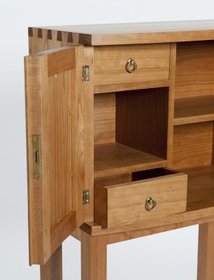

Eindelijk even tijd om te reageren. Inderdaad Jaap, een friese opa uit Franeker.
Ik vertelde je van een los blad gebruiken. Extra voordeel is dat je nog eens van blad kunt wisselen, glazen blad, marmoleum blad (ook heel mooi!).
Mijn hout koop ik meestal bij de Arnhems Fijnhouthandel (http://www.af.nl). Eerste klas hout, nagenoeg foutvrij. Groot voordeel is dat je bijna geen afval hebt en dat het gemakkelijk ver-/bewerkt. Bovendien is het bij mij in de buurt. Ken jij http://www.pleinstiens.nl/hout.htm, dat zit weer redelijk dicht bij jou. Voor inlands kersen, verkoopt de AF niet (ja, de kwaliteit hè) dan ga ik naar Loenen (http://www.hardenZachthout.nl). Meer afval, dus meer kopen.
Voor mijn tafel, zie bijgevoegde foto's. Als je nog vragen hebt, ik hoor het wel.
Vr. groet Tjeerd
