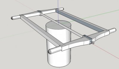

De winter staat weer voor de deur en dat betekend dat er weer bomen gaan vallen.
Meestal krijg ik het wel voor elkaar om een paar stammetjes thuis te krijgen om daar plankjes van te maken voor meubels.
om het verzagen van deze stammen wat makkelijker te maken wil ik een Roubo Framesaw maken:
het zaaglint wil ik maken uit een stuk lintzaag van Tuffsaws: 1" - SuperTuff Premium 1,3 TPI Ripper.
de stammen die ik in huis haal zijn vaak niet groter dan 350 a 400 millimeter dus de lengte van de zaag wil ik op 900mm maken, zo heb ik minimaal het dubbele van de dikte van de stam zodat bij een volle haal de voorste tanden hun zaagsel aan de achterkant kwijt kunnen.
de spijlen wil ik maken van Essen 40x40 en de handels van 40x60 Essen. de zaag wordt gespannen 2 stukken ijzeren kokers van 100x50x5 met op de kopse eind een M8 of M10 bout met oog er op.
het lint valt in een gleuf van 1mm breed ,het lint zelf is 0.65mm dik, en wordt dmv 2 metalen staven of spijkers tegengehouden.
mijn vragen:
Is essen wel een geschikte houtsoort? ik heb ook nog een flinke voorraad rood eiken en vuren liggen.
Hoe voorkom ik dat de zaag scheluw en scheef gaat staan?
en als laatste het lint, is dit geschikt of te grof?

Op zich zou de gleuf er voor moeten zorgen dat de zaag niet scheef gaat staan.
Twee kleine inkepingen aan de binnenzijde van de kokers waar de pennen tegen aan liggen, zodat de pennen niet gaan schuiven of draaien.
De plaatst waar de kokers over het frame heen vallen zou ik geen speling laten hebben.
En nog een andere tip: Een klein plaatje metaal (messing of staal) op het frame onder de bout.
Hiermee bescherm je het hout.
Ik denk dat essen wel een goede houtsoort is, zolang de draad er recht doorheen loopt.

Dankje, wat mij ook hier weer opvalt is dat het zaagblad beduidend dikker en breder is dan 1" en 0.65mm. ik hoop dat het blad gaat werken en niet gaat twisten tijdens het zagen.

Ik denk dat als je een goed geslepen blad maar strak genoeg spant, het zagen vanzelf goed komt.
Maar je moet wel rekening houden dat het nat groenhout is. Dat is een stuk lastiger dan een droge plank schulpen.
Dan zou je beter eerst kunnen klieven, en dan planken zagen.

Je hebt het over een zaagblad van 1,3 tpi. Klopt dat? Dat betekent een tandafstand van 19 mm, wat ik wel erg grof vind. Als je kijkt naar het zaagblad dat Caspar gebruikt dan is dat volgens mij aanzienlijk minder. En daarbij lijkt het blad dat hij gebruikt wel een stuk steviger dan wat ik als lintzaagblad ken. Ik moet overigens erkennen dat ik het betreffende blad van Tuff Saws niet ken.
Ik ben mij aan het oriënteren op zaagbladen van Schmidt Feine werkzeuge. Die zijn 40 mm hoog en max 70 cm lang met tanden van 7 mm. Dat lijkt mij acceptabel, maar het komt niet in de buurt van het zaagblad van Caspar. Dus, als iemand tips heeft, dan hoor ik dat graag.

Ik heb gekozen voor de 1.3 tpi vanwege de vuistregel minimaal 6 a7 tanden in het hout maar niet teveel omdat het dan aanzienlijk meer energie zou kosten om grote stukken te "rippen".
ik ben er zelf ondertussen ook erg bang voor dat dit niet de juiste keuze was voor het blad maar deze is eenmaal besteld en onderweg.
Eigenwijs ik ben wil ik het er wel mee proberen, ook al zal ik met een gewone handzaag een gleuf moeten voorzagen.
van mijn fouten leer ik. als dit niet gaat werken heb ik iig alvast een frame en ga ik op zoek naar een springstaal leverancier die me kan helpen, ga ik zelf de tanden wel vijlen.
