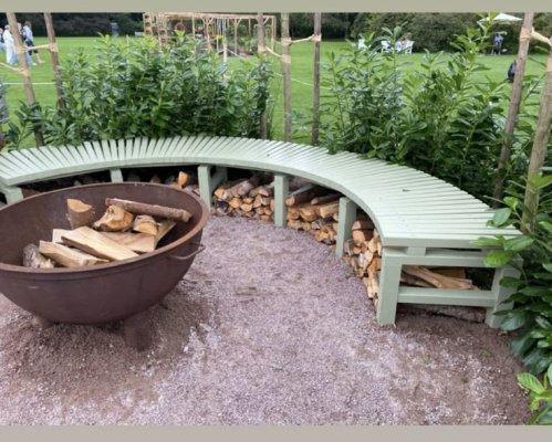

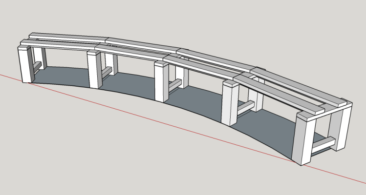

Vrienden van mij hebben mij gevraagd om een 'gebogen' zitbank voor in de tuin te maken, met als voorbeeld zie hieronder bijgevoegde foto. Hiervoor heb ik met de benodigde afmetingen in SketchUp een 'werktekening' gemaakt, zie bijgevoegde afbeelding. Voor de duidelijkheid heb ik de bovenste planken weggelaten, zodat de constructie te zien is. Uiteraard zou ik de bank mooier kunnen maken met bijvoorbeeld gebogen gelamineerde planken, maar dit kost (veel) meer tijd. Het idee is dat dit redelijk snel klaar moet zijn, zodat ze er in de lente gebruik van kunnen maken. En ze hebben gevraagd om het liefst de kosten niet te hoog op te laten lopen. Het idee is om Douglas hout te gebruiken (of is ander hout beter?), en dit te bewerken met gekleurde beits. De bank zal niet overdekt, in wee- en wind komen te staan. Vandaar het wat basic en robuust ontwerp.
De totale lengte (aan de voorkant) is 3,00 meter. Voor de poten heb ik 100x100mm bedacht. Ik ben van plan de poten aan de onderkant te verbinden met smallere balkjes (ongeveer 50x50mm) door pen-gat verbindingen. Dit is denk ik het meest efficiënt, of is er een betere/ handigere manier? Aan de bovenkant verbind ik de poten met een plank, waar de dwarsplanken (zo noem ik ze maar even) op komen te rusten.
Is het genoeg om de dwarsplanken aan beide zijden op 50mm (dus de helft van de poot) te laten rusten? Ik overweeg om onder de dwarsplanken balkjes te bevestigen om doorbuigen te voorkomen (op de afbeelding te zien). Op de voorbeeld foto zie ik deze niet, dus zou dit misschien wat overdreven zijn?
Tussen de voorste poten zit ongeveer 690mm ruimte, tussen de achterste 770mm. Zijn dwarsplanken van 20mm dikte dan genoeg, of is het beter om dikkere planken te gebruiken? En is het een idee/ noodzakelijk om de dwarsplanken aan de onderzijde met elkaar te verbinden met RVS verbindingsplaten? Ik heb overwogen om in plaats van kortere dwarsplanken langere planken te gebruiken, en hierin de 'curve' te zagen. Maar dan verlies ik sterkte verwacht ik?
Hebben jullie misschien nog tips/ adviezen, of zou dit goed moeten komen?

Gewoon losse bankjes maken die je eventueel kunt koppelen.
Blijft het hanteerbaar en verplaatsbaar.
Horizontale schoring kun je eventueel dmv een verticale plank over de onderste koppelbalk tussen de twee achterste poten.
Zo kun je ook tegemoetkomen in de vraag over de onkosten.
Inderdaad alles van onderaf schroeven is beter, maar dikkere planken vastschroeven in plankjes van 20 mm is ook geen optie lijkt mij.
Schroeven van bovenaf is denk ik niet zo’n probleem als je trespa schroeven gebruikt met zo’n afgeplatte bolkop in een voorgeboord gat.
Deze zijn in veel kleuren verkrijgbaar.
Wil je gewoon RvS, kan ook pak dan nokvorst schroeven met een rubbertje eronder, dit rubber dicht het voorgeboorde gat
Douglas is geen probleem voor buiten maar hou er rekening mee dat ongeschaafd hout veel beits drinkt en dat je alles van tevoren moet behandelen (2x)

algemeen lijken de poten me in het ontwerp overgedimensioneerd t.o.v. de horizontale delen, dat lijkt in de foto beter in evenwicht. als de poten op de foto ook 10x10 cm zijn, dan lijken de horizontale verbindingen me eerder 4-5cm dan 2cm dik te zijn.
de voor-achter verbindingen tussen de poten bovenop de poten leggen vind ik een goed idee, zo is er daar alvast geen horizontaal vlak met kopshout waar water op kan blijven staan.
de dwarsplanken een curve moet je vooral niet doen. kan komen er krachten uit de middellijn en dus wringmomenten waardoor de verbindingen het veel harder te verduren krijgen.
eens met commentaren hierboven dat er een vorm van schoring nodig is. het voorbeeld op de foto bestrijkt bijna een kwartcirkel. de hoek tussen aanliggende delen is veel groter zodat ze daar minder nodig zijn.
op de foto lijken de planken van de zitting gewoon recht te zijn waardoor de spatie vooraan bijna nul en achteraan redelijk groot is. dat stoort me. ik zou de planken taps maken zodat de voeg overal even breed is.
Mee eens. Bijkomend voordeel is dat er dan geen water in het nauwe deel van de tussenruimtes blijft hangen.
Op de foto zijn de plankjes en de dragers even dik. Als je dat voorbeeld volgt vervalt het argument om van bovenaf te schroeven en krijg je een zitting zonder opliggende schroefkoppen.

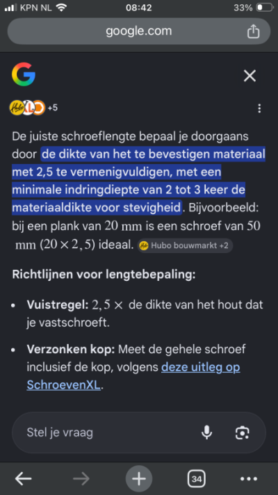

Wat blijft er dan overeind van het argument dat men vroeger had , dat de schroefdraad anderhalve keer de dikte van de op te schroeven plank in de onderliggende constructie moet trekken 🤔.
Schroefdraden zijn wel iets verbeterd, maar de onderliggende delen m.i. niet….
Als je de zitting planken maakt van hardhout kun je van onderaf door de douglas schroeven.
Douglas is nogal grof van nerf, en ik denk dat er ook nog wel wat werking in de zitting planken zal ontstaan waardoor de schroeven er uit getrokken worden. En zeker als er alleen maar de punt ( taps gedeelte) van de schroef de uittrek weerstand op moet leveren.
jorisvh
Is dat niet enkel voor haakse verbindingen waar langshout in kopshout geschroefd wordt?
Anders zou dit betekenen dat je geen 2 even dikke planken op mekaar kan schroeven.
11.186
3.335
schroeven dienen om krachten op te vangen
de krachten op de zitplanken verwacht ik vooral vertikaal en naar beneden toe door het gewicht van de gebruikers
horizontale krachten door verschuiven zie ik makkelijk opgevangen worden door schroeven die van onderaan tot 5 mm onder de bovenkant van de zitplanken reiken
blijken ze niet te voldoen, dan kan men nog altijd van bovenaan schroeven
tenzij je een kussen op de zitplanken legt, zijn uitstekende schroeven niet aangenaam om op te zitten

Wat tof, heel erg bedankt voor al jullie reacties! Daar heb ik erg veel aan.
Goed idee, ik ga het zeker proberen om er losse delen van te maken zodat deze makkelijker te verplaatsen, of om- en om te plaatsen is.
En inderdaad een goed punt, ik zal waarschijnlijk schoren plaatsen voor de horizontale stijfheid.
De verbindingen en plankjes zal ik wat dikker maken, 4-5cm denk ik. Ik weet nog niet zeker of de planken voor de zitting recht of taps worden. Ik vind zelf taps mooier, maar hun voorkeur gaat uit naar recht. De tuin krijgt een oud- Engelse uitstraling, en ze vinden tapse planken te modern. Daar kan ik wel inkomen... Mocht het recht worden, dan zal ik iets bedenken om te voorkomen dat er water tussen de planken kan blijven staan.
Ik denk dat ik de plankjes voor de zitting van onderen vast ga schroeven, dat is mooier, voorkomt dat eventueel water in de tussenruimtes kan lopen, en het is makkelijker want hoef de schroeven niet (eventueel) te verzinken voor afwerking.
Als het af is dan zal ik wel even een foto plaatsen. Nogmaals erg bedankt!
Groet, Ronald
