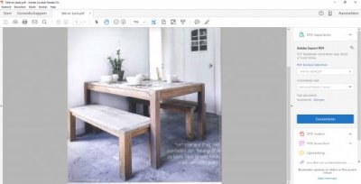

Hallo,
Ik heb de vraag gekregen om een keukentafel in eik te maken gebaseerd volgens een foto. Echter de vraag gekregen om de de poten zo dun mogelijk doch stevig genoeg en de voldoende beenruimte onder de tafel. Dus de rand onder tafel zo klein mogelijk.
De tafel zou een afmeting moeten hebben van 1m85 x 85m en is gebaseerd op de foto.
Mijn vraag naar jullie is nu :
- Wat is volgens jullie de kleinste afmetingen die de poten zouden mogen hebben?
- Wat is de volgens jullie de kleinste rand die ik onder de tafel mag voorzien?
- Hoe zorg je ervoor om Eik een reeds geleefde, ruwe look te geven?
Alvast Bedankt,
Groeten,
Thierry
  • Tafel en bank.pdf
    230,6 KB · Weergaven: 7

Ik zou niet zoveel afdoen aan het ontwerp.
Als een ontwerp goed is moet je er niet aan sleutelen.
Meubel maken is een ding, ontwerpen een ander.
Op de foto is het blad maat X, de rand er onder ongeveer 4 a 4,5 keer de dikte blad. De poten ongeveer net als de rand.
Blad 2 dik, rand 8, poten 8. Vind ik niet erg fors eruit zien.
Is de tafel 85 hoog, dan is de ruimte eronder 75. Komen er stoelen met armleuningen onder, dan is daar rekening mee te houden.
