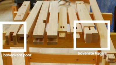

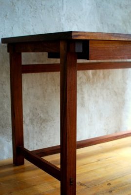

Hoi, ik ben bezig met een bureau gebaseerd op dit ontwerp: https://tecori.com/gallery18/furniture/2table-desk/1604cherrydesk/1604cherrydesk.html (Ook wel bekend op Youtube onder Ishitani, maar van dit bureau heeft hij helaas geen video).
De pen en gat verbindingen doe ik met domino's, de bovenste liggers ga ik wel met een houtverbinding maken. Deze zijn verzonken in de poot, en steken een klein beetje uit bovenaan (dus boven de poot). Het bureaublad wordt via een sliding dovetail op dit uitstekende deel bevestigd. Zie hieronder een foto van de onderdelen, misschien dat dat het wat duidelijker maakt:
Nu heb ik hier twee vragen over, misschien dat iemand hiermee kan helpen:
1. Kan je deze verbinding gebruiken zonder te lijmen? Als alles in elkaar zit past het bureau niet meer door de deur. Als de bovenste ligger en het bureaublad demontabel zijn kan dat wel. Maar ik weet niet hoe stevig dat zou zijn.
2. Kan je in plaats van een sliding dovetail ook gewoon uitsparing/groef gebruiken? Of zou dat niet sterk genoeg zijn?

Die sliding dovetail wordt niet in zijn geheel gelijmd, dat zou afbreuk doen aan de functie ervan, nl. het hout dwars erop ruimte geven om te zwellen en te krimpen. In andere filmpjes van Ishitani zie je dat hij enkel het laatst ingeklopte deel van de dovetail lijmt (of het andere uiteinde, het principe is hetzelfde).
Een groef gaat de planken erop niet 'vasthouden', dus dat werkt niet.

Ah, dat wist ik niet. Ik had al wel eens een ander filmpje gezien waar hij inderdaad zo'n sliding dovetail maakt, maar niet dat hij maar een deel lijmt. Een sliding dovetail is in principe niet bedoeld om weer uit elkaar te halen, maar misschien is het wel te doen als je maar een paar in keer in zijn levensduur (bij verhuizing dus) doet?
Wat betreft de groef, ik snap dat hij dan niet vastgehouden wordt, maar dat zou je dan kunnen combineren met een andere methode, zoals je een blad aan een regel verbindt (met van die houten blokjes). Ik vroeg me meer af hoe sterk dat zou zijn, want het blad heeft ook een constructieve werking in dit ontwerp, doordat aan de voorkant geen dwarsbalk zit.

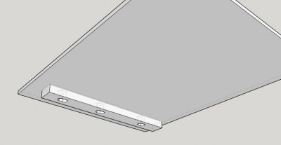

Follow up vraag: Zou deze constructie genoeg rekening houden met de beweging van het hout?
Het is een simpele groef, met schroeven/bouten van onder door de ligger in het blad. Deze schroeven hebben ruimte om te bewegen door een ovaal gat. De groef moet iets langer zijn dan op de tekening om genoeg speling te hebben (dus net iets langer dan het gedeelte van de ligger dat in het bureaublad verdwijnt).
