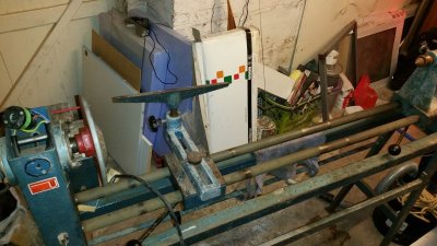

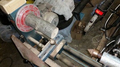

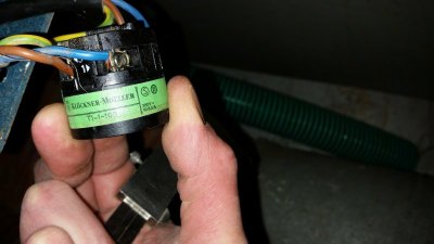

Ik had al enige tijd een oude draaibank in de kelder staan, die ooit op mijn werk is gebruikt. Nadat ik gister met cola en aluminiumfolie als schuurpapier de meeste roest heb kunnen verwijderen, sta ik voor de volgende uitdaging:

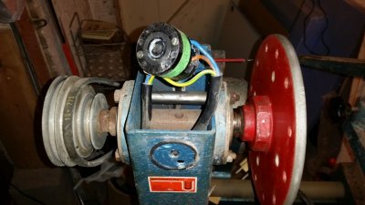

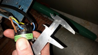

De aan uit schakelaar lijkt afgebroken en zal vervangen moeten worden. Aangezien electriciteit niet mijn ding is vraag ik me af of iemand met hierin kan advieseren? Welke schakelaar qua vermogen moet ik hebben en waar kooop ik zoiets?
Zijn er nog vaste onderdelen die je goed moet nakijken als je een dergelijk apparaat wil refurbishen? Ik wil echt niet in een keer gaan draaien, daar ik 0 ervaring heb, niet eens een beitel :)

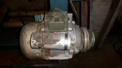

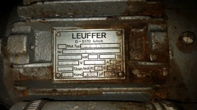

Hoe maak ik de motor het beste schoon?20160312_153530.jpg20160312_153544.jpg20160312_153604.jpg20160312_153624.jpg

Jebkan dit ook gewoon met een lichtschakelaar (knop) doen als je die nog hebt liggen die zijn geschikt voor min 10A, die kan je dan ergens op vastschroeven. Als je weer een inbouwschakelaar koopt moet die ook passen namelijk.

Die schakelaar die je daar toont is zeker toepasbaar en nee neem geen gewone standaard lichtschakelaar, tenzij het een dubbelpolige is. Zorg dat je altijd beide draden schakelt bij een schakelaar op een machine.

Ik besteed er zeker geen geld aan, vandaag tijdens het kopen van een Bosch PTS 10 bij de Hornbach, zelfs een 2 polige standaard schakelaar van 21euro laten liggen omdat het een te grote investering leek...ik ga het gewoon proberen met een inbouwschakelaar van Niko :) Over beitels en gutsen hebben we het nog niet eens gehad, ik heb enkel 3 platbeitels...:)

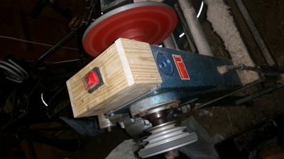

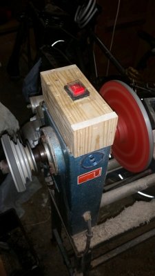

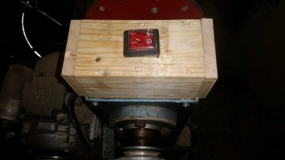

Uiteindelijk geen 25euro 2 polige schakelaar gekocht omdat ik een schakelaar vond waarmee ik 2 polig kon schakelen.

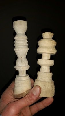

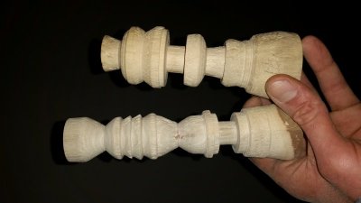

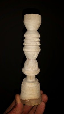

Mijn eerste 2 draaiproducten, met 2 steekbeitels:)
Bedankt voor het aansteken van het virus! Nu beitels en draaihout verzamelen!
