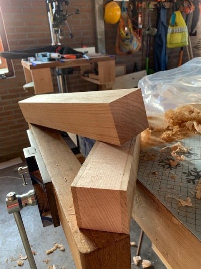

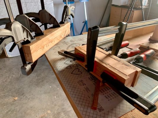

eerst wat balkjes verlijmen om genoeg materiaal te krijgen
Netjes vierkant schaven
En nu slechts nog het overbodige hout weghalen :giggle:

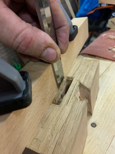

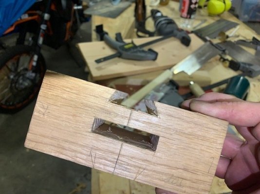

Frustratie van de dag: Gloednieuwe Narex Richter beitel helemaal glad polijsten en een uiterst scherpe rand opzetten om hem vervolgens tip omlaag om het beton te laten vallen. Zucht.... :cautious:
Maar een half uur later toch één dovetail zijkant kunnen afwerken.
Dit is gaat ver voorbij mijn vaardigheden. Op de tiende van een milimeter nauwkeurig werken met schuine vlakken alle kanten op. Ik schat mijn kans van slagen niet hoog in nu ik er mee bezig ben.

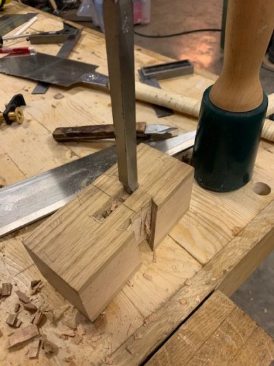

Ik had me al even afgevraagd welke steekbeitel je gebruikt op foto 4, die mooie lage zijkant viel op.
Narex Richter opgezocht, prijzig setje maar ziet er prima uit. Hoe breed zijn de handvatten?
Misschien doe je het al wel zo, maar het is geen schande om een goed haaks blok op je werkstuk te klemmen. Als je de beitel goed vlak met de rug langs het steunblok houdt wordt zuiver recht naar beneden een stuk gemakkelijker. En vooral niet het hele vlak ineens proberen te steken maar in dunne laagjes en smalle reepjes. Veel kracht moeten zetten en goed sturen gaan moeilijk samen.
Die beitel op foto 4 is van Kirschen maar die heeft nog steeds een opstaand randje aan de zijkant. Voor dit project had ik echt beitels nodig die compleet taps toelopen aan de zijkanten. Dus een goed excuus om 2 Narex Richter beitels (10mm en 38mm) aan te schaffen. :giggle:
Hier de kirschen en de Narex naast elkaar. Ik merk niet veel verschil in behoud van scherpte bij gebruik. Beide moet je regelmatig stroppen. Maar de slijphoek is nu 30 graden. Wellicht 25 of zelfs 20 graden proberen.
Dat steunblok idee heb ik gebruikt. (Zie foto 4) Maar dit truukje werkt alleen bij de centrale gleuf. De gleuven aan de zijkanten die hellen op alle 3 de assen. :oops:
