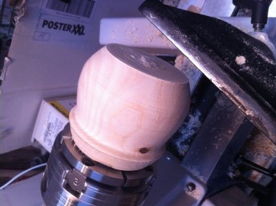

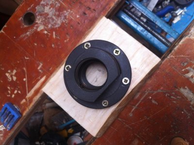

ik ging aan de slag voor de eerste maal de faceplate gebruikt
natuurlijk niks hoeken afgerond ( nu weet ik beter )
maar toch rond gekregen

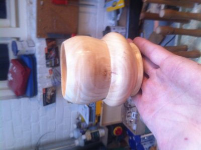

een paar foutjes in het hout dus maar wegdraaien

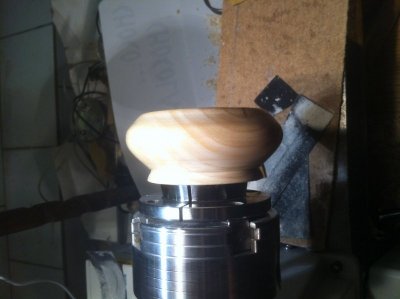

hmm mijn kommetje word al heel snel heel klein lol
en vergis je niet dit lijkt meschien snel te gaan maar hier gaan uren voorbij ahahaha

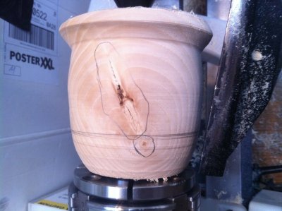

het uithollen gaat zeer fijn met deze droge populier

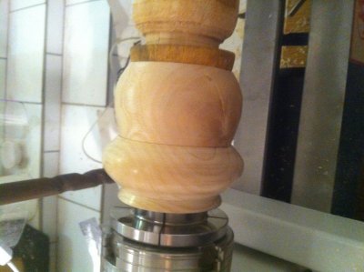

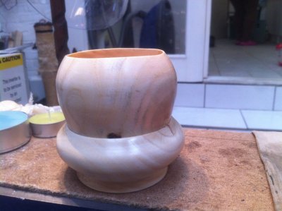

en aangezien ik er een theelichtje wil inzetten besluit ik de lamp op het stuk te plaatsen en te kijken hoe dun ik het kan draaien
Best wel dun gelukt er schijnt een mooie roze gloed door de wanden yes gelukt dit word een leuke cadotje afwerking met shellawax is ook erg goed gelukt nu enkel nog even afsteken en ik ben klaar

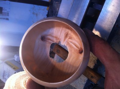

aaaaaaaaaaaaa los door de bodem gedraaid niet goed gemeten natuurlijk

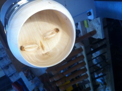

nou verdorie ik ga niet nog een werkstuk weggooien even kijken of ik een voetje kan maken voor het theelichtje
image.jpg Ondertussen is het 02:30 en over 6 uur vertrekken we naar mijn schoonmoeder snel even lijmen
en dan maar hopen dat het morgenvroeg aan elkaar blijft zitten
nou gelukkig blijft alles mooi vastzitten
Nou ben ik best tevreden met het resultaat
