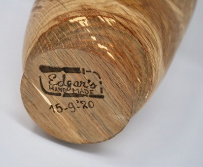

In m'n avatar heb ik - sinds kort - het brandmerkje gezet waarmee ik m'n werkstukken wil ondertekenen: boven m'n naam een gewone houtbeitel, er onder de platte draaibeitel. En toen kwam de vraag hoe breng je dat aan en waarmee. Ik heb een tijdje overwogen een brandstempel te laten maken via een van de forumleden die daar iets mee doen. Maar ja, dan weer keuze stress: het stempel los en verwarmen met een vlam of toch elektrisch op een element...Beide spraken me niet aan: met open vuur in een houtwerkplaats moet je erg voorzichtig zijn. En een stempel die een tijdje nodig heeft om warm genoeg te worden....mja.
En dan lees je de enthousiaste verhalen op het forum over laser graveren met een apparaat van de bestelchinees ;). Ziet er leuk uit, maar hoe doe je dat op iets wat meestal rond is..of hoog. Of als het om een meubel gaat: dat wordt wel een dingetje.
Een week of drie geleden heb ik dan in m'n werkplaats iets opgegraven waarvan ik dacht dat het een soldeerboutje was, maar nu heb ik ook het doosje opengemaakt...en wat bleek? niet bedoeld als soldeerbout maar met een aantal verschillende stiften erbij om als pyrografie pen dienst te doen. Dat stond notabene op de achterkant van het doosje vermeld: voortaan beter kijken dus:unsure:. Je bent vaak rijker dan je denkt:D.
Daar wat pogingen mee gedaan om te pyrograferen, maar dat ging me niet goed af: je zit met je hand te ver bij het hete punt vandaan en het vast 220V snoer wat vrij stug is helpt ook niet mee. Dus een investering gedaan en bij de bekende winkel in Arnhem een beginner set van Razartip gekocht. Vandaag de eerste 'handtekening' gezet en dat ging - voor een eerste keer niet slecht:
Het voetje heeft een diameter van ongeveer 6,5 cm. Het lastigste is om steun te vinden voor de hand die schrijft, zodat je strakke lijntjes kunt trekken. Daar ga ik iets voor maken. Het voordeel dat ik nu al zie is dat ik ook patronen kan tekenen op m'n werk en/of textuur kan aanbrengen. Eerst maar eens een workshop volgen voor de basistechnieken.

Leuk om het met de hand te doen. Ik zou het dan alleen wel veel simpeler houden. Je Avatar/logo heef best veel detail. Digitaal zie ik dat het een platte beitel is met een gebogen lijn naar beneden, etc. Dat komt er met de hand wat minder uit. Persoonlijk vind ik dan Edgar's/hand made met een datum fraaier.

Puntje om over na te denken: een brandmerk werkt alleen als het hout bij het brandmerk vlak is. Mijn onderkanten zijn vaak licht hol, dus dan kom je met een brandmerk niet zo ver.
Dat was inderdaad ook een afweging. Met de pyrografiepen is dat inderdaad veel gemakkelijker op niet vlakke ondergronden.

De hoeveelheid detail valt wel mee hoor. Uiteindelijk is het de bedoeling om het grootste deel uit de vrije hand te doen. Op dit moment doe ik de contouren van de bijtels en de tekst overzetten met traceerpapier voor de verhoudingen en positie, want het is allemaal niet groot. En zo krijgt elk stuk ook een unieke handtekening mee ;) .
