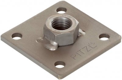

Je zou aan de onderkant een metalen plaat met een opgelaste moer kunnen monteren.
Dan in de onderkant van de holle poot: een plaatje hout met een gat er in. Deze iets binnen de poot monteren, zodat er ruimte onder is om een moer te bevestigen
En dan een draadeind in de moer onder het blad - de poot er overheen schuiven - een moer onder de poot tegen het houten plaatje aan draaien en goed vast draaien.

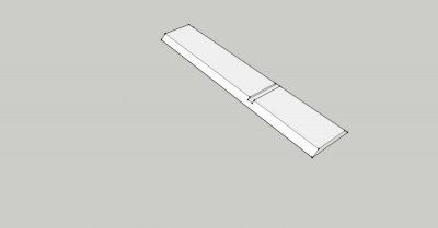

Met het plaatje van Sunrayes gaat het tot nu toe voor mij het beste.
Ik maak op ongeveer 45 cm een stukje multiplex in de poot waar de draadstang door kan. Ik lijm het stukje niet vast, maar maak een kleine inkeping aan de binnenkant van de poot. Bij het monteren leg ik de tafel op de kop en met een dopsleutel (beide verlengstukken gebruiken, maar dat kan je zelf beslissen). Het grote voordeel is m.i. dat je de poot altijd nog even na kunt stellen als het in de loop van de tijd misschien iets los gaat zitten.
Als ik vna tijd heb maak ik even een tekening.

Rinus, dit is volgens mij inderdaad een goed alternatief voor wat ik in gedachten had. Op deze manier kan je de tafel ook zonder tussenliggers tussen de poten maken.
Zou dat werken met een eiken tafelblad van 6cm dik en afmetingen 90x180cm? Ik ben ergens bang dat de krachten erop dan te groot worden.
SunRayes
11 sep 2011
2.914
284
Als je de poten maar groot genoeg maakt.
En het metalen plaatje ook niet te klein nemen. Ik weet niet wat voor afmetingen er standaard te koop zijn, maar wees niet te zuinig.
En niet te kleine schroeven nemen.
Sterker nog, je zou die vier schroeven per plaatje ook kunnen vervangen voor bouten.
Dan boor je eerst de gaten in de onderkant van je blad, en daar tap je schroefdraad in. M8 moet kunnen.
Ik heb eens een proef gedaan met eikenhout en een M8 getapt gat en een bout. Zat als een huis!
