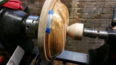

Hallo allemaal.
Tot nu toe heb ik de onderkant van schalen altijd afgewerkt met behulp van een vlakke schijf waar ik een kamertje in maak en dan de schaal met het tegencenter in die kamer op de plaats houd.
Vervelende hiervan is dat het tegencenter altijd in de weg zit. ... duh!?!?! ;)
Ik ben nog aan het sparen voor een vacuüm systeem en tot die tijd heb ik dit bedacht. Misschien heeft iemand deze manier al eens gedaan. ... dan hoor ik dit graag.
Ik gebruik de schijf zoals altijd maar nu vervang ik het tegencenter voor hot-glue om de schaal op zijn plek te houden.

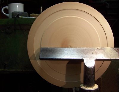

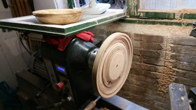

Eerst de kamer in de schijf maken . Zoals jullie kunnen zien heb ik deze schijf al vaker gebruikt :eek:

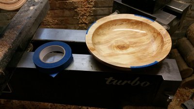

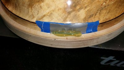

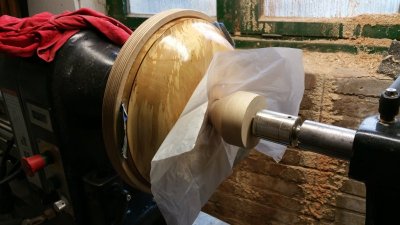

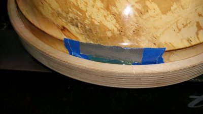

Omdat er al shella-wax op de schaal zit plak ik eerst tape op de schaal zodat de hete lijm niet de shella-wax kan oplossen. ... hoop ik.

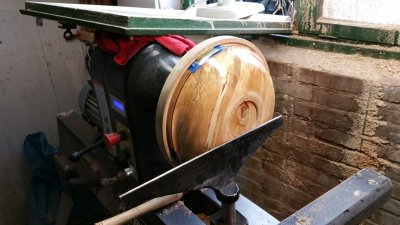

Vervolgens de schaal op zijn plek zetten en dan een klein dun streepje lijm aanbrengen.
Als de lijm is afgekoeld nog een extra dikke streep op de schijf.
Dan een half uurtje laten afkoelen/uitharden.
En draaien maar.
Ik heb op 2000 toeren gedraaid maar wel rustig aan met de schalen guts gedaan. Ging super goed.
En toen was mijn tijd op en zal ik later deze week verslag uitbrengen hoe ik schaal los heb gekregen. .. is voor mij nu ook nog een verrassing.

De onderkant van de schaal is klaar en gereed voor het lijmen van het signeer schijfje.
Na 2 uurtjes is de lijm droog genoeg en kan ik het schijfje ook nog een laagje Shella-wax geven.
Nu is het tijd om de schaal los te maken van de "hulpschijf"
Hier heb ik geen foto's van omdat ik beide handen nodig had om ervoor te zorgen dat ik de schaal niet zou raken met de platte beitel.
Dit ging best goed..... voorzichtig met de punt van de platte beitel naar de schaal toe werken en een beetje naar binnen zodat ik zoveel mogelijk van de hot-glue weg kan halen.
Daarna kon ik de schaal met de hand los trekken van de hulpschijf.
Conclusie : Deze methode ga ik zeker vaker doen omdat de schaal "muurvast" zat met de hot-glue.
Als laatste een paar aandachtspunten.....Ik had de blauwe schilders tape over de hele rand moeten plakken omdat de hot-glue tijdens het wegdraaien warm werd en zich een beetje op de rand is gaan hechten.
Maar gelukkig kon ik deze naderhand met veel wrijven mbv een katoenen doek van de rand af krijgen.

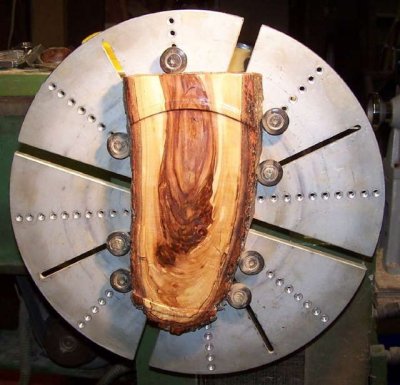

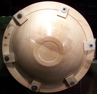

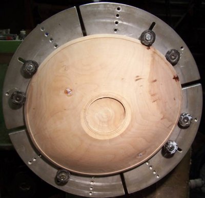

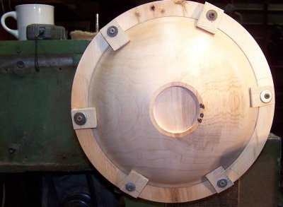

Als Ik grotere stukken vast moet zetten waar Ik het niet op mijn normale manier vast kan zetten, heb ik deze manier verschillende keren gebruikt, met een ondiep randje waar het werkstuk inpast en dan de kikkers er op, zetten ze het muurvast.
Zo een andere optie van vast zetten, hier als voorbeeld even weer gegeven.
Bekijk bijlage 62023 Bekijk bijlage 62024 Bekijk bijlage 62025
Dit is ook mijn manier Peter en soms met tape, maar die 2000 toeren vind ik wel wat erg hoog.

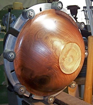

De Mega and Jumbo Mega jaws gebruik Ik met bijna elke grotere schaal die ik opnieuw draai, het heeft het voordeel dat Ik een schaal die gedroogd is en dus niet meer rond en niet meer vlak is toch good vast gezet kan worden, door of binnen of buitenkant te klemmen.
De Longworth chuck heeft het nadeel dat er heel weinig kracht gezet kan worden en ook niet de optie heeft van ovale vormen te houden, de Jumbo jaws hebben stalen knoppen met een laag rubber er omheen, dat houd natuurlijk beter dan een zachte rubber knop die op de Longworth gebruikt word.
Zoals hier op deze foto’s kun je zien dat deze chuck platen heel makkelijk aangepast kunnen worden naar gelang het werkstuk’s vorm is.

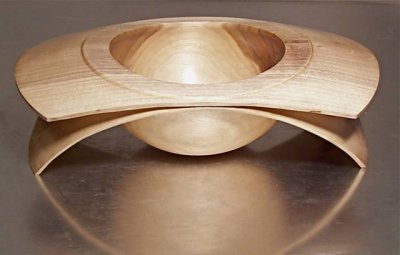

Dit is het werkstuk in de laatste foto, gedraaid in een stuk van Notenhout.
