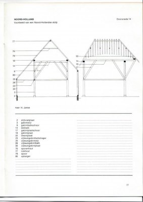

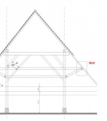

Ik ben voor mijn werk bezig met het doorrekenen van de gebinten van een oude boerderij.
En vind het bij dergelijke oude houtconstructies altijd leuk om de juiste namen bij de onderdelen te zetten.
Ik heb de meeste al wel gevonden zoals de gebintplaat, gebintstijlen ankerbalk, (gewaterde) sporen kobeel ed.
ik mis nog de naam van de "gording'' die onder de sporen doorloopt en via schoren (is vast ook nog een andere naam voor) steunt op de ankerbalken
heeft iemand toevallig een afbeelding met de namen?

Piet bedankt voor de afbeelding die had ik zelf ook al gezien maar deze versie mist het bewuste onderdeel (en is ook niet vierkant)
de meeste boerderijen die ik ken en langwerpig zijn hebben dan 6 gebintstijlen (dubbel vierkant)
