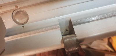

Sinds ik de machine heb doet de klem van de geleider van mijn lintzaag het niet helemaal lekker
Op een heel klein puntje klemt hij (redelijk) goed maar je drukt de hendel er ook zomaar doorheen
Toen ik onlangs bij Forummer Avos was en daar een zaag stond met precies dezelfde geleider kon ik even kijken
Wat me nooit eerder was opgevallen was, was dat er een klein plaatje ontbrak (van verenstaal of iets ?)
Nu ben ik dus opzoek naar dit plaatje
Geen idee wat het bij Hammer zou kosten, maar dit type geleider is op vele zagen toegepast en zal waarschijnlijk ook wel van andere merken te krijgen zijn, het maakt me niet uit van welk merk het is, maar hoe/waar vind ik het
Daar hoort de boosdoener te zitten
Iemand enig idee ?

Als ik naar de foto kijk dan lijkt het achter de spanhevel van de geleider te zitten en bij de Scheppach Basa3 heeft het onderdeel op de tekening nummer 18 en als bestelnummer 7319 0053 maar ik weet niet of vorm en afmeting het zelfde is. Ik heb foto's bijgesloten, misschien kan dat helderheid verschaffen.
Bij van Spijk kost ie 2,95 incl btw, maar daar kan nog iets bij komen want ik keek laatst op van 16 euro inpak en verzendkosten voor een paar achtergeleiders die qua afmeting best in een envelop door de brievenbus hadden gekund. Ze zitten in Oirschot dus als je daar een rit naartoe hebt kan dat al iets schelen.
Bekijk bijlage 84350
Bekijk bijlage 84351
Bekijk bijlage 84352
De breedte van het onderdeel is 18mm en breder past er ook niet tussen, het lijkt wel precies het zelfde te zijn.

Vandaag even op de site van van Spijk geprobeerd wat het onderdeel zou gaan kosten als ik het liet komen.
Eerst staat er nog steeds 2,95 incl. btw, maar als er adresgegevens zijn ingevuld en het daadwerkelijke afrekenen kan beginnen dan zit het stukje verenstaal ineens op 18 euro en een paar centen.
En dan hopen dat het past want het is wel een ander merk, geen Hammer maar Scheppach.
Federstahlwinkel heet het in de onderdelenlijst, misschien kan een simpel stukje bandstaal van de goede breedte de oplossing bieden als daar een gaatje in gemaakt kan worden en in een hoek gebogen.
Als er een dun stukje staal tussen zit is er minder kans op slijtage, waarschijnlijk zijn de andere geleider-onderdelen van het zelfde materiaal.

En als het niet om precies de zelfde breedte gaat maar vooral de extra dikte die zorgt voor het aanklemmen dan kan het misschien ook van een stukje rolbandmaat gemaakt worden, van het meetlint of de stalen veer die zorgt voor het oprollen. Of eventueel een stukje van een gebroken zaaglint.

Dat zou inderdaad een optie zijn, het gaat volgens mij vooral om de dikte, te dik dan klemt het niet meer

Axminster reageert het snelst (daar kan HBM nog wat van leren) ik ben zeer behulpzaam geholpen
Samen met de gene die mij hielp kwamen we tot de conclusie dat dit het goede onderdeel zou moeten zijn (bij axminster dan he)
198006 SPRING FOR FENCE ON SBW53003
Als het goed is dan is het onderdeel inmiddels onderweg
