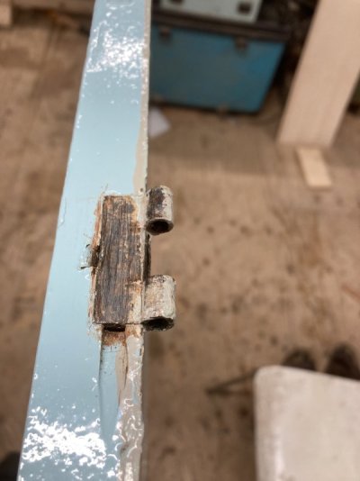

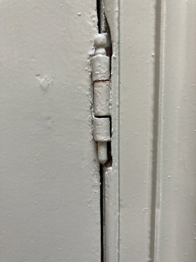

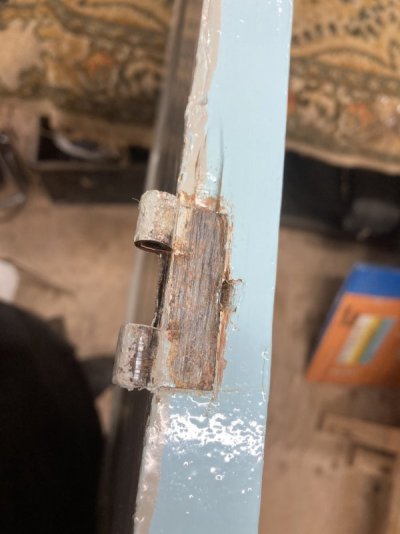

Goedemorgen ikwil dit scharnier verwijderen. Ik zie geen schroeven. Kent iemand dit systeem. Ik vermoed dat een plaatje erin gehakt is met dan een door de deur en het scharnierblad. Maar voor ik onnodig meer schade maak……. Wie kent dit??

Zijn knieren. Zitten vast met 2 afgeknipte spijkers door de stijl heen. Als je de verf weghaalt, kan je de dichtgestopte gaatjes zien zitten. Met een drevel doorslaan tot je ze met een nijptang kan pakken en dan er uit trekken. Daarna kan je met een klap van een hamer het tapse deel in de deur los maken.

Juist dat vermoedde ik al. Zal morgen een foto plaatsen. Dank. Hmm knieren. Kende ik nog niet.

Ik ken ze wel, al onze oudere deuren in de boerderij hebben/hadden zulke scharnieren. Ik zal niet de kennis van @chevvy hier gaan betwijfelen, want hij heeft in principe gelijk, maar de werkelijkheid is soms wat weerbarstiger dan de theorie. Ik ben scharnieren tegen gekomen waar de spijkers een heel andere richting bleken te volgen dan je zou verwachten en dan is het even moed, beleid, trouw en je geluk aanspreken om het te klaren. Vaak waren deze tegenstribbelaars van hout met veel noesten die dan de spijker de verkeerde kant op stuurden.

Als je ze ook uit het kozijn wil hebben, moet je ook daar de spijkers door slaan. Het komt ook voor dat ze vast gezet zijn met gewone spijkers. Dan gebruik je een spijkertrekker. Heb je die niet, dan zal je hout moeten weghalen, tot je de spijkers met een vlechttang kan pakken. In de praktijk werden de knieren vaak afgeslepen en werden de nieuwe scharnieren op een andere plek gezet. Daarom is het verstandig om bij het inhangen van oude deuren, voor je gaat frezen of hakken, eerst te controleren of er nog een stuk ijzer in de deur of het kozijn zit.

Je komt ook tegen dat de spijkers aan een kant zijn omgeslagen en weg gedreveld. Daarom haal ik de verf weg. Als je weet hoe het zit, kan je daar op je werkwijze afstemmen. Maar van af de inslagkant moeten ze toch door het gat in het scharnierblad.

Mijn werkterrein ligt in gebouwen van voor de oorlog. Daar kom je dit soort dingen regelmatig tegen.
