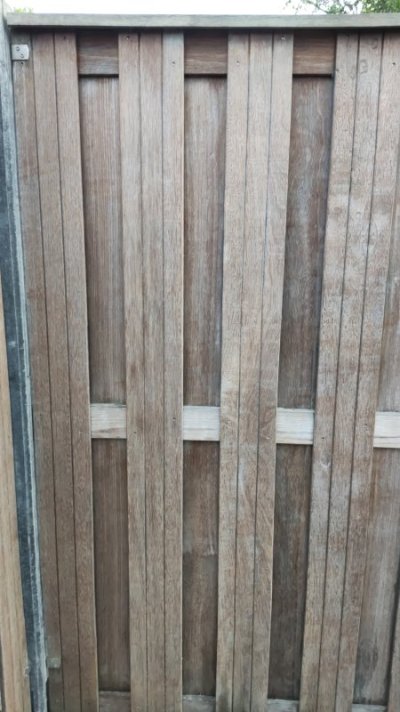

Hallo allemaal!
Sinds november een nieuwe woning, daarbij komt voor het eerst een tuin! Heerlijk om lekker aan te werken, vooral nu er weer een zonnetje doorkomt. Vooral ook achtergekomen dat hout een geweldig product is die sfeer bepalend kan werken!

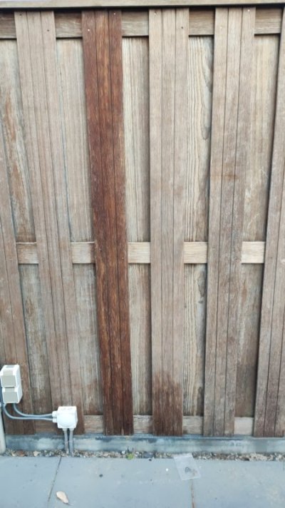

De schutting was heel vies, die heb ik met schoon gespoten met de hogedrukreiniger. Het hout is nu, onbehandeld en schoon, van een hele mooie kleur (vinden wij)...
Ik vraag me nu een aantal dingen af:
Wat voor hout is dit überhaupt?
Hoe kan ik, nu het schoon is, deze look behouden maar toch behandelen?
Wij hebben een kleurloze olie gebruikt die de schutting zoveel donkerder maakt, dat is absoluut niet onze wens..
Ben benieuwd naar jullie advies!
Groeten, Stan

Heel kort door de bocht. Je krijgt meestal de kleur die gelijk is aan de kleur die je ziet als je het nat maakt met water.

Zo te zien is het een schutting van bankirai. Als je deze look mooi vind, zou ik er niks meer aan doen, behalve eens in de zoveel tijd schoonmaken. Dan blijft het "vergrijsd".
Als je het gaat behandelen met olie krijg je inderdaad een heel ander gezicht. En een kleurloze behandeling voor buiten is er bij mijn weten niet.

Eens in de zoveel tijd schoon maken is voldoende als je dit mooi vind.
Als je er olie op doet gaat het hout weer meer naar zijn oorspronkelijke kleur toe.
