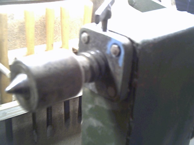

Hans een ringtegencenter kan er bij mij niet op.
Ik zat zo te denken, als ik er een vierkant stukje multiplex op lijm en schroef, zou dat goed gaan?
de Haan
17 aug 2009
4.042
1.426
Emst
Ik heb even 2 foto,s gemaakt.
Foto 2 is de aangedreven kant en foto 1 is dus de andere kant.
Het tegencenter zit vastgelast, zover als ik het kan zien.

Hans Scholte
De eindstukken afdekken met een stukje multiplex kan wel, maar het risico dat je niet precies op de hartlijn uitkomt wordt groter.
Ik denk dat een ringetje gewoon over de punt van het tegencenter geschoven kan worden.
Op de foto heb ik een ringetje M5 over een standaard 60 graden center geschoven.
Welke maat ring hangt af van de diameter van het draaiwerk en de hardheid van het hout.
Even het kruispunt van de gelijmde balkjes aanprikken, ringetje op het werkstuk houden en tegen het center plaatsen.
Succes,
Hans
