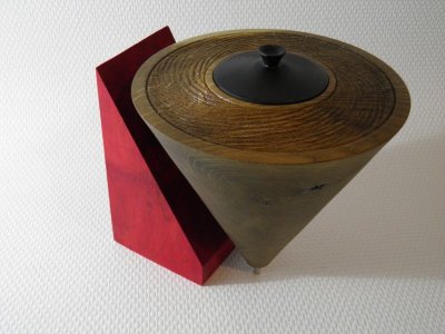

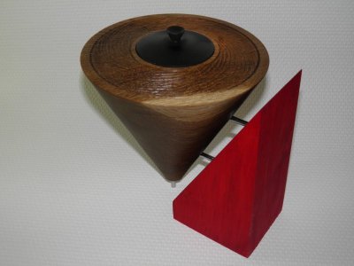

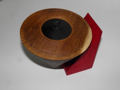

Eindelijk eens weer tijd voor wat nieuws. Ik ben bezig met nieuw werk voor de FRIAexpositie op Ameland in mei/juni 2016.
Fria is de Friese Vereniging van beroepskunstenaars.
Omgekeerde uitgeholde kegel in eiken, gerookte en afgewerkt met lijnolie+
Zijsteun uit essen met slaap in rode clou beits.
Staafjes van RVS.
Hoogte X Breedte: max.20 x max.20 cm
Bovenkant bewerkt in spiraalvorm.
Op naar het volgende idee.
vr.gr. Jan Pranger.

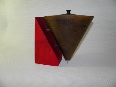

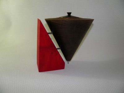

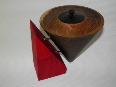

Het dekseltje is van masranduba (paardevleeshout). Gekozen omdat het zo dicht is en dus effen gelakt kan worden.
De gaten heb ik er bij de ruwe vorm ingeboord onder de boorkolom.: de rode steun op zijn rug (achterzijde) er onder zodat de gaten verticaal komen.
De kegel idem toen het nog een cilinder was. Dus kun je zuiver haaks boren. Dan moet de boor niet een millimeter verlopen natuurlijk. Zet je beide delen weer rechtop dan staan de gaten exact tegenover elkaar. Beide moeten uiteraard dezelfde hellingshoek hebben. Dit zijn juist van die dingen die je van te voren doordacht moet hebben, want in schuin hout is het lastig boren.
