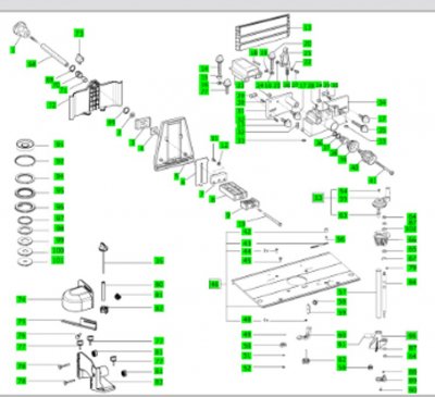

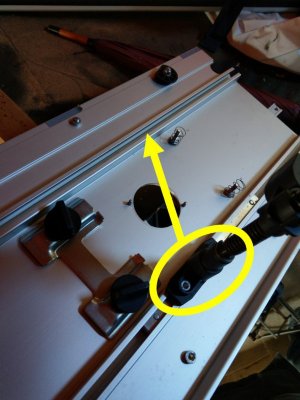

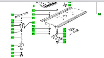

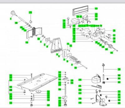

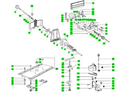

festool basis 5a bediening van boven realiseren foto 1.jpgfestool basis 5a bediening van boven realiseren foto 2.jpgfestool basis 5a CMS Versie foto 4.jpgfestool basis 5a CMS Versie 1400 foto 5.jpgfestool basis 5a CMS-OF foto 6 (met originele bovenbediening).jpg
Hierbij een aantal foto's
1 foto van de basis die ik nu heb. Met daarin aangetekend waar de lift naartoe verplaatst moet worden.
2 orginele tekening die bij die basis hoort, festool
3 & 4 bouwtekeningen andere maar nieuwere versies van de basis 5a
5 foto van officiele nieuwe lift soort voor CMS-OF.
ik denk dat het ook mogelijk moet zijn de aanslag van deze nieuwe versie op de oudere versie 5a te gebruiken. Heeft iemand daar ervaring mee?
gr Jan-Willem

De tweede tekening is van de oude plaat5a voor de OF 1400. Links onder staan de bevestigingsklemmen die ik destijds heb gekocht.
Het is vast wel mogelijk het nieuwe liftmechanisme op de plaat te monteren. Een groot gat en 4 kleine montage gaatjes.
Denk wel dat het een kostbare aangelegenheid is.
