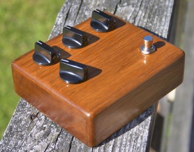

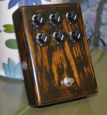

Ik ben geen houtbewerker maar een elektronica hobbyist. En ik wil leren om mooie behuizingen voor mijn projecten te maken.
Dit soort geinige 'doosjes' zeg maar.
Hoeft niet helemaal zo gelik met afgeronde randjes, maar ik vind het wel mooi als het van dat donkergekleurde hout is waar je de nervenstructuur in kunt zien en het een mooie glans finish heeft.

Uit je fotokes kan ik opmaken dat je stompboxes wil maken voor (bas)gitaar.
Dit betekent dat je met je voeten deze doosjes bediend.
Dit wil zeggen dat je zal moeten zorgen voor een zekere stevigheid van je constructie.
Ook voor de afwerking zal je moeten een stevige afwerking voorzien.
Meestal kan de plaatdikte niet zoveel zijn waar de knopjes door het hout moeten.
Vergeet ook zeker de ventilatie niet van de componenten.

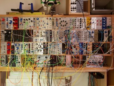

Zelf ook een electronicus, echter geen effectpedalen (meer) maar een modulaire synthesizer.
Maar betreffende effectpedalen, zoals hierboven ook al, je stampt er met je voet op, dus het moet wel stevig zijn. Je zou nog zo'n standaard bakje van Hammond kunnen fineren.

Of anders misschien uit massief hout maken, en een kamertje erin frezen voor de electronica
Dat eerste voorbeeld lijkt me inderdaad zo gemaakt: massieve blok die uitgefreesd werd. Als iemand die blok voor je wil zagen, heb je in principe enkel een bovenfrees nodig en een manier om je werkstuk vast te zetten.

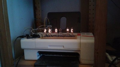

Ik ben nu even bezig aan een klokje dat beurtelings de tijd en de temperatuur weergeeft.
En dan wil ik dat het er met ombouw ongeveer zo uit komt te zien. (maar dan zonder dat kitscherige groene licht)
De bovenste foto is dus mijn eigen project. De onderste een plaatje van het internet.

Ah, nixies, tof, zo'n klok zou ik ook nog wel eens willen bouwen. Daar hoef je in ieder geval niet met je voet op te stampen :D
Verstek zagen en lijmen, zou ik zeggen. Kan met handgereedschap, kost wat oefening. Het eerste bakje is niet het bakje waar je de klok in monteert en op de schoorsteenmantel zet :)

@Flab Het zijn numitrons. Nét iets anders als Nixies. Deze lopen gewoon op 3,5 volt en kun je dus met een arduino aansturen zonder dat je hoeft te gaan klooien met extra stroomvoorzieningen.
Leuk beginnersprojectje.
