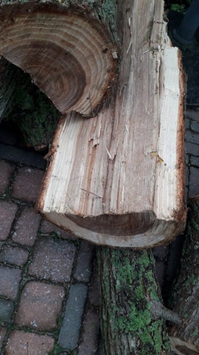

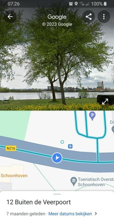

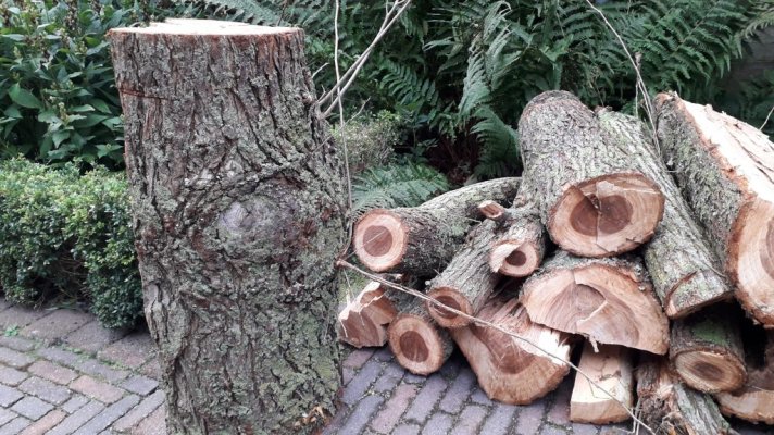

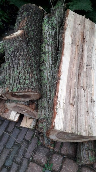

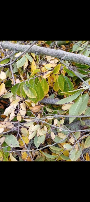

Hallo,
Gister is er met de storm vlak bij mijn huis een boom omgewaaid. Ik zou alleen niet weten welk hout. Zou iemand mij dat kunnen vertellen? Op de laatste foto de boom voordat deze omwaaide.

Als je nauwkeuriger foto's van het blad maakt (vooral van de bladvoet) is de boom nog beter te determinieren.
Mogelijk zit de boom in de database van de gemeente. Doorgaans geven ze wel antwoord op een vraag over de soort boom.

als je de app 'picture this' download (of een andere, boomherkenning app). dan wordt de boom geidentificeerd aan de hand van een foto van het blad.
4.820
1.206
Iep kan je ook herkennen aan de geur van het hout. Het stinkt naar pis (en sommige stukken niet een beetje).
chrisvanaar
5 nov 2011
204
89
Iepen hebben een asymmetrische bladvoet, dus het het begin van het blad bij de steel is niet symmetrisch. Zo te zien is deze bladvoet wel symmetrisch?
