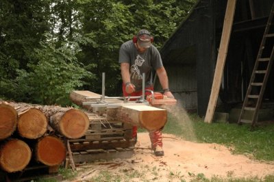

Voor de geleiders gebruik ik zelf een oude houten ladder. Met de stammen die ik verzaag kan dat mooi, ik zaag meestal tot een lengte van 3 meter, zou met die ladder nog tot een lengte van 3,5 meter kunnen gaan.
Je kunt ook bij de sloop een oude H-balk kunnen kopen, als die maar goed recht is, en een overlap heeft over het te verzagen hout van een goede halve meter.
Wat de goedkoopste oplossing is, maar ook de meest bewerkelijke, is om het met spijkers uit te vlakken.
Dan zet eerst twee spijkers aan weerskanten van de stam met een waterpas goed vlak en op de zelfde afstand tot het hart. Dan span je een touw over de stam en zet je om de 50 tot 100 cm een spijker. Nu hoef je alleen nog maar een plank te hebben die je over de spijkers schijft en heb je een mooi egaal vlak.
Zelf heb ik deze methode toegepast bij een zeer kromme douglas stam, anders zou die stam in het bos zijn blijven liggen, nog te slecht voor vezelhout. Nu heb ik hem meegenomen en heb er nu 4 planken van 5cm uit gezaagd..
Die husqvarna van jou kan denk ik een blad van 50 cm wel aan, misschien wel iets meer. Je kunt bijvoorbeeld dan ook wel die 30" aanschaffen, die kun je ook goed gebruiken voor kleinere zagen. Mocht je dan dikkere stammen willen zagen en je kunt van iemand een grote zaag lenen, dan heb je in ieder geval de mogelijkheid om ook tot 30" te gaan.
