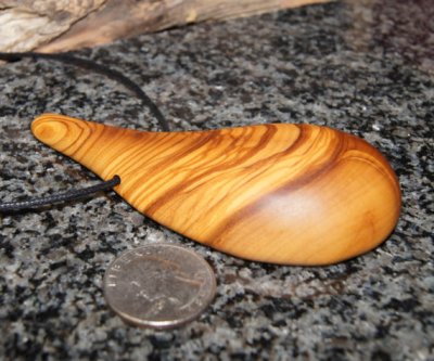

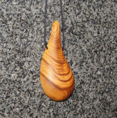

Deze twee plaatjes hier illustreren welk effect ik zoek, het is niet mijn eigen werk, maar gewoon een voorbeeld.
Als je de plaatjes groter zou kunnen zien zou je merken dat het hout echt heel mooi is geschuurd, gepolijst bijna (noem je dat zo met houtbewerking?). Ik vroeg me af hoe ik dat het beste kan bereiken. Mijn werkje is ook redelijk glad al, maar je blijft toch een groffere structuur zien.

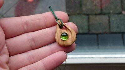

:) zo ziet het er nu uit.
Het is trouwens maar een probeersel. Uiteindelijk wil ik het dus gladder krijgen en een edelsteentje gebruiken. Dit is een stukje glas dat ik gesmolten heb.
