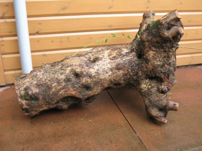

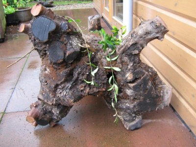

Vandaag kwam mijn hovenier tot mijn verrassing met een stammetje van een olijfboom aanzetten toen hij onze heggen moest snoeien! ik ben er bijzonder verguld mee en zit me nu af te vragen hoe ik het ga aanpakken om het hout zo goed mogelijk te drogen en in goed werkbare stukken op te delen. Ik denk aan wat plankjes en grotere stukken voor draaiwerk. Ik zal dit weekend in ieder geval de onderkant eerst maar eens in de lijm smeren, want er zijn al een paar droogscheuren te zien. De stam is vorige week afgezaagd.
Wat vinden jullie een verstandige aanpak? (buiten het weggeven aan de vele liefhebbers die zich zullen melden:p) Ik denk aan het wegzagen van de stukken van de kruin en de stam in eerste instantie te halveren in de lengte.

Het zal niet meevallen om van de kroon (of is het de stam) nog iets wonderschoons te draaien. Daar heb je toch echt een heel zware draaibank voor nodig i.v.m. de onevenwichtige vorm. Daarom zou ik gaan voor het verwijderen van de tentakels waardoor je als het ware de stam verlengt en mooie vergroeiingen zult zien in dat deel van de planken. Vervolgens door het hart zagen en/of naar keuze verder tot planken verwerken met overmaat i.v.m. latere verwerking. Kopshout 2x insmeren met verdunde houtlijm. Oplatten en tochtvrij in de schaduw laten drogen. Niet inpakken in plastic. De afgezaagde stukjes kun je draaien naar eigen inzicht/mogelijkheid.
Het is prachtig hout om te draaien. Dus als ik iets voor je kan maken............ prima.
vr.gr. Jan Pranger

Hoi Fons,
Wees voorbereid op een paar teleurstellingen. De netto opbrengst van zo'n boom valt altijd tegen, het scheurt altijd op de plek waar je het net NIET wilde, maar het hout is schitterend.
Aan de lucht drogen is mij nog nooit goed gelukt. Als het als draaihout in de handel wordt gebracht wordt het vaak nat, in z'n geheel, in een paraffinejasje gestopt... en da's niet voor niks.
Dus ik zou zeggen: zaag de blokken eruit die je wil gebruiken, dompel het in de paraffine, leg het op zolder en wacht...
Overigens is het goed te draaien, zwaar en hard, maar het ruikt heerlijk!

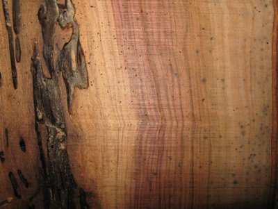

Beste mensen,
Ik heb de stam in verschillende planken gezaagd en nu een laag verdunde witte houtlijm gegeven. Na een paar dagen drogen zie ik de grijze stipjes van verwering onder de lijmlaag verschijnen. Kennen jullie dat verschijnsel bij deze droogmethode?
Als ik het goed begrijp is het beter om nog een tweede laag verdunde houtlijm op te brengen, zal ik dat dan maar doen?

euh... het was toch de bedoeling om alleen de kopse kanten in te smeren met verdund houtlijm (2 lagen)? Volgens mij heb je ze nu helemaal ingesmeerd en dan sluit je het als het ware af alsof je het in plastic stopt en dan krijg je idd schimmel.
