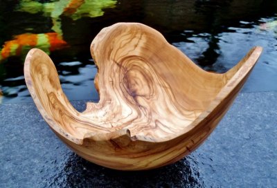

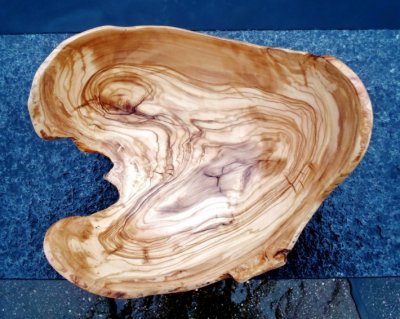

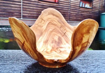

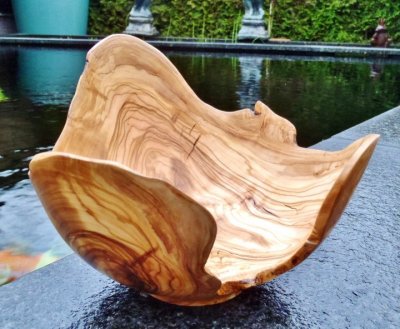

Olijf-houten schaaltje gedraaid uit een vork (vertakking) in de stam.
Grootste diam= 19cm hoogste punt= 13cm wand dikte is 4mm.
afgewerkt met Danisch oil.

Zo daar word ik toch even stil van
mond valt open en ik denk miljaar die is prachtig
Erg mooie schaal Rien
heb je geen schrik gehad voor breken of is dit veiliger mer olijfhout ?
Mvg tom
Omdat het vrij dun gedraaid is blijft het natuurlijk steeds met beleid draaien.
Er zitten ook een paar minischeurtjes in de rand van het hout maar die heb ik al vroegtijdig vol laten lopen met secondelijm.
En dan nog een laatste snede met supperscherpe beitel.
