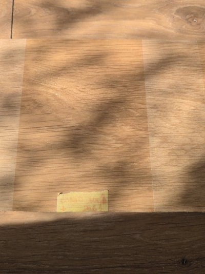

Regelmatig zag ik de vraag voorbij komen welke olie / afwerking de meest natuurlijke uitstraling heeft en voor het minste kleurverschil zorgt. Onlangs heb ik twee kapstokken gekocht die onbehandeld waren. Vanwege het ontwerp ervan is lakken niet echt mogelijk en moet ik dus een olie gebruiken.
Hierom heb ik verschillende monsters gekocht en uitgeprobeerd op planken die ik nog had liggen (osmo 3040, 3041, 3062, rubio natural, rubio white 5%, woca invisible + primer). Persoonlijk vond ik de Woca invisible het mooiste eindresultaat geven, het hout verkleurde iets maar niet heel veel. Wel is tussenschuren noodzakelijk omdat bij deze de vezels erg omhoog kwamen na het gebruikt van de primer. Alles is met een witte pad strak ingewreven (dus niet eerst met de kwast, in laten werken, etc).
Hieronder staan een paar foto's van het resultaat. Misschien dat het andere helpt met een keuze maken.

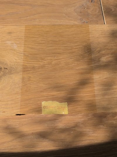

Osmo 3041:
Osmo 3041 met daarop een laag 3061. Deze is iets miniscuul donkerder dan alleen de 3041, maar het verschil is te verwaarlozen.

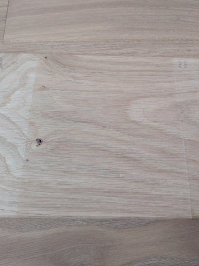

Osmo 3040 (1 laag). Je ziet het wit er iets doorheen komen.

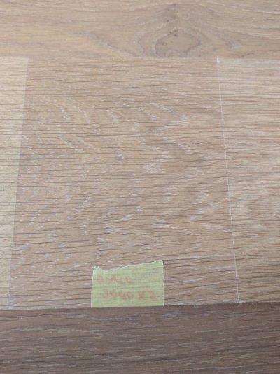

Bij 2 lagen 3040 zie je het wit er al iets meer doorheen komen:

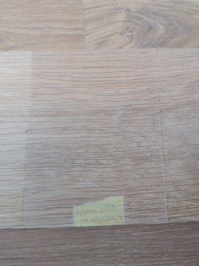

De Rubio natural vind ik wat "plastic" aandoen

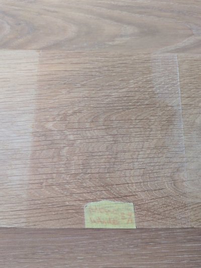

De rubio 5% white is een stuk donkerder dan de Rubio natural:

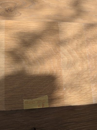

De Woca invisible is te vergelijken met de Rubio natural, alleen is deze wat helderder, je ziet de houtstructuur beter.
Misschien dat ik deze niet helemaal goed gedaan heb, want bij een ander stuk hout is dit het resultaat (woca primer + invisible)

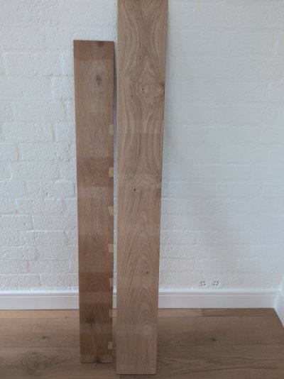

Dit is zeer nuttige informatie voor anderen die voor dezelfde keuze staan, dank voor het delen.
Het zou helemaal mooi zijn als je nog een totaalbeeld kunt toevoegen, dan voorkom je dat eventuele automatische kleurcorrectie van de solo-opnames het beeld vertekent.
pompedom
11 sep 2020
9
Bij deze. Onder links is de 3041 en zo verder. Plank rechts is allemaal woca op verschillende manieren aangebracht, waarbij 2x met witte pad het mooiste resultaat gaf. Ik heb de boel niet getest op bestendigheid tegen vlekken etc.
