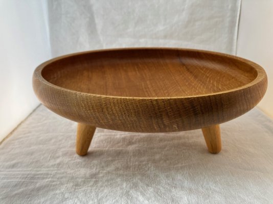

Beste allen.
Ik heb een jaar geleden ofzo een schaal gedraaid uit eikenhout. Op zich prima gelukt, alleen ik heb hem in-geolied met Danish olie en ik vrees dat die olie niet meer helemaal okay was. Het was in ieder geval het laatste uit de bus...... Direct na het oliën merkte ik al dat het lang duurde voordat de olie erin trok en opdroogde. De schaal heb ik toen weggezet en nu weer tevoorschijn gehaald. Er zitten nog steeds "plakkerige" stukjes op. Ik heb geprobeerd er een foto ervan te maken maar dat is kansloos.
De vraag is hoe ik dat het beste zou kunnen oplossen. Opnieuw schuren ligt voor de hand, maar ik kan de schaal niet meer inspannen dus dat wordt een uitdaging om netjes te schuren. Is er misschien een middeltje wat de olie een beetje oplost ofzo zodat je het althans aan de oppervlakte een beetje kan verwijderen? Of zijn er misschien anderen die dit bij de hand hebben gehad?

Schuren lijkt je dus toch wel de aangewezen weg dit probleempje op te lossen? Ik voel daar idd meer voor dan met thinner aan de slag gaan....Ik kan het ook niet proberen op een ander stukje want ik heb die bus na gebruik weggegooid en heb nu nieuwe verbeterde Danish oil in gebruik en dat gaat natuurlijk goed. Inspannen is toch wel een dingetje als je de schaal ziet. De binnenkant is misschien nog wel iets voor te verzinnen maar de buitenkant schuren lijkt me vrij kansloos.
