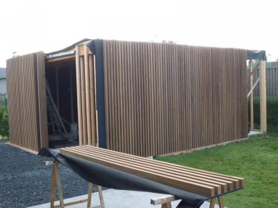

De bedoeling is dat de ‘latjes’ van ongeveer 3,5 x 2,5 op panelen bevestigd worden, telkens met 2cm speling ertussen. Die panelen worden dan de wanden van een tuinhuis. In bijlage een foto.
