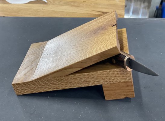

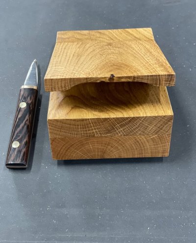

Voor iemand die van oesters houdt is een oesterhouder een leuk makkelijk te maken kadootje.
Ik heb het niet zelf verzonnen. Een vriend van me had het ergens op instagram gezien.
Deze heb ik voor mezelf gemaakt uit padoek. Lekker chic. 😎
Twee stukjes en daar in een lichte holling maken ter grootte van je gebruikelijke oester.
En dan polijsten en olieën tot ie gaat glimmen. 😄
Vriend van me wilt er ook graag eentje maar die mag uiteraard niet mooier worden dan die van mij.
Als troost krijgt hij er ook nog een zelfgemaakte oestermes bij die best goed gelukt is.
Gemaakt van een oude zaag, een bronzen plaque uit de kringloopwinkel en oude wengé plinten.
De oesterhouder uit eiken hout waar ik momenteel erg veel restjes van heb.
de zaag
Op maat gesneden en het brons al wat bewerkt.
De stootplaat maken was nog het moeilijkst
En het resultaat:

Mooi! Ik ben dol op oesters maar het is altijd wel een klus om ze netjes te openen zonder al te veel gruis er in te krijgen.
Ik kende dit hulpmiddel nog niet maar ik overweeg zeker om er ook eentje te maken.
Bedankt voor deze reportage!! 👍🏻
