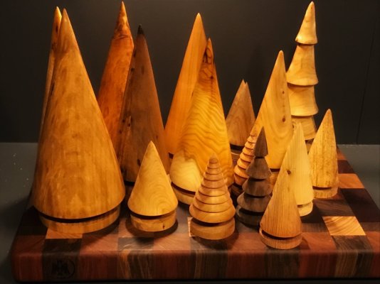

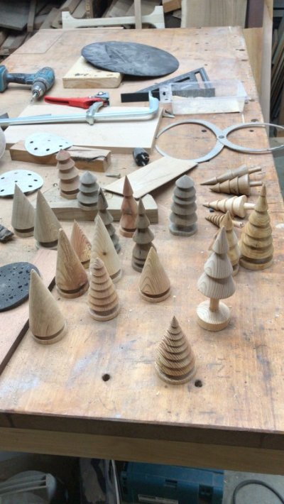

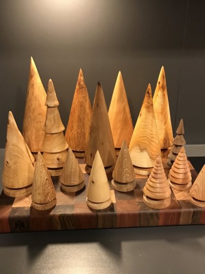

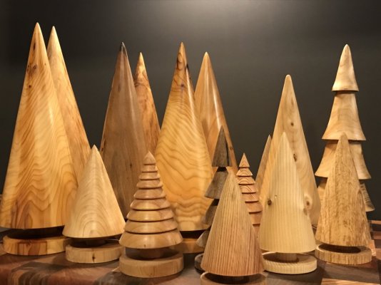

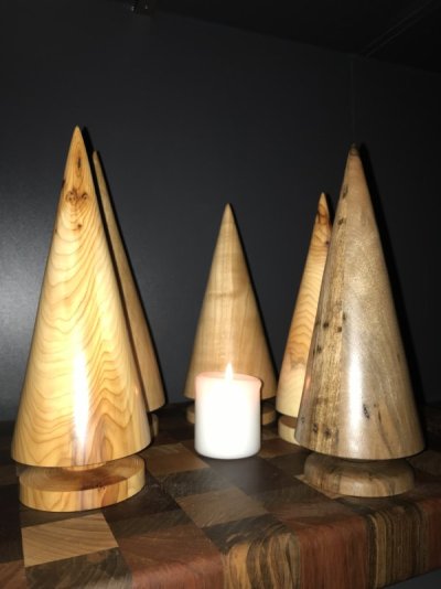

Een beetje geoefend met de platte beitel en gelijk wat stukken hout een bestemming gegeven. Houtsoorten zijn taxus, conifeer, kersen en noten. Links voor is onbekende houtsoort. Mogelijk verduurd beuken.

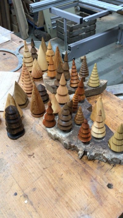

De boompjes bewaren echt niet in de werkplaats. Er zijn er al heel wat ‘verdwenen ‘!

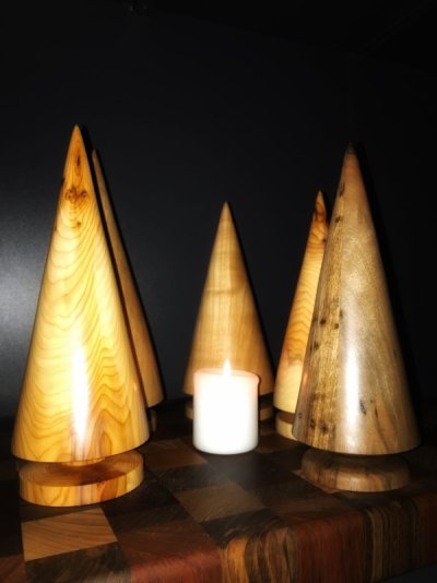

Ik heb ondertussen al behoorlijk wat gedraaid met de platte beitel, maar regelmatig heeft hij mij nog liggen. Het gebeurd nog dat ik een spiraal trek door verkeerd inzetten of niet opletten waarbij de punt van de beitel het hout raakt. Moet misschien nog wat experimenteren met de slijphoeken.
Maar het is een fantastisch stuk gereedschap. De kleine boompjes hebben geen schuurpapier gezien.

3.455
