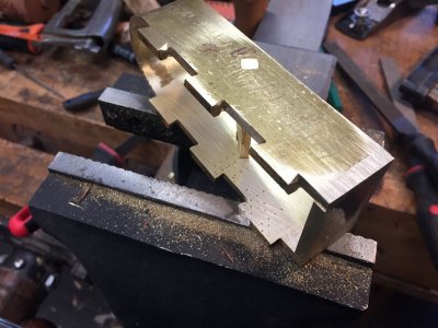

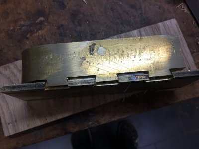

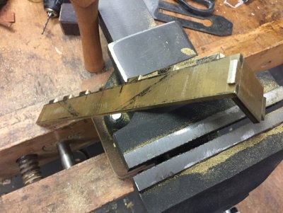

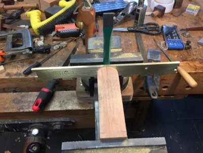

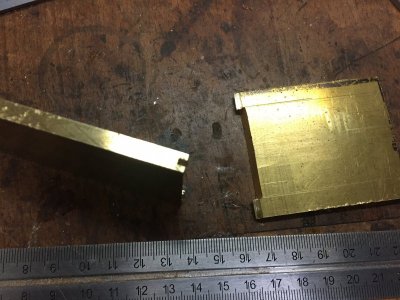

Het mooie van Bill Carter is dat hij echt alles met de hand doet en dat heb ik bij dit schaafje van mij ook gedaan.

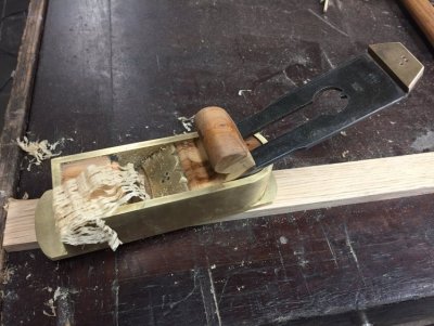

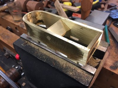

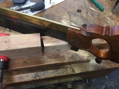

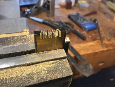

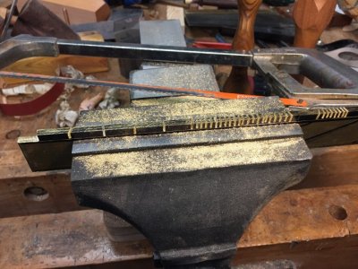

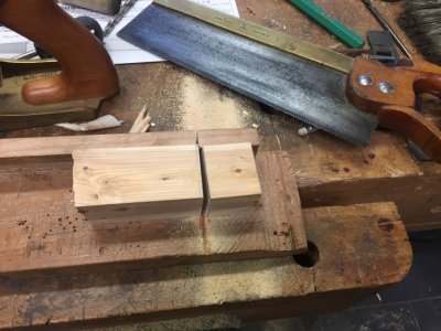

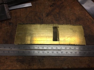

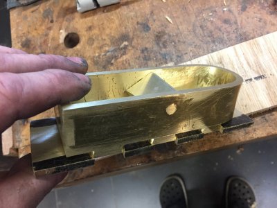

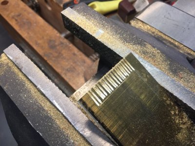

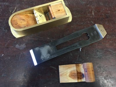

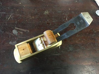

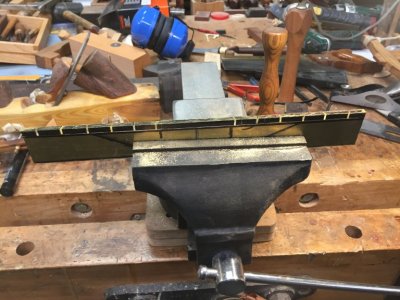

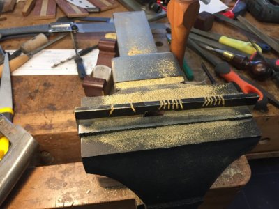

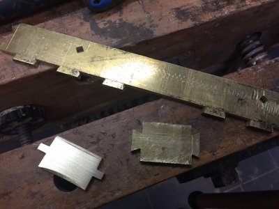

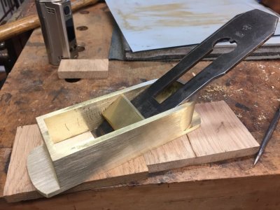

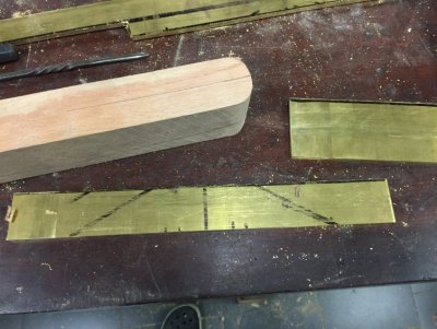

Hieronder dus een foto verslagje van de bouw van een traditionele Englisch mitre-plane met een schaafijzer van Goldenberg (gelamineerd).

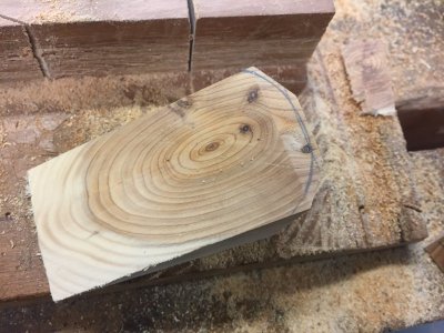

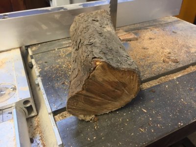

Oorspronkelijk 45mm maar versmald naar 38mm.Ik had eerst een nieuw schaafijzer hiervoor maar vond het niet bij dit schaafje passen. Het schaafbed ligt onder een hoek van 26 graden. Het gebruikte hout voor de infill's is Taxus en is afgewerkt met lijnzaad olie het messing is gepatineerd.
