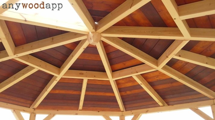

Ik wil een octogonaal dak maken met een apex (=middenblok, zoals op de afbeelding, bijgevoegd). Ik denk dat ik de 8 balken (58x150 mm) op een richel van ca 5 cm wil laten rusten en bevestigen. Heeft iemand tips hoe dit handig aan te pakken en is dit stevig genoeg voor een dak zoals bedoeld?
Ik hoor graag

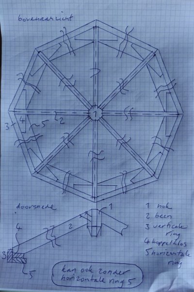

De kracht in de nok werkt door de druk omhoog. Een richel voor oplegging is daarom niet nodig. Eerder andersom :)als referentie. De trekring kun je uit een liggende en een staande balk maken zodat je een L krijgt. Op de verbindingen maak je klossen voor de trekkrachten. De ribben leg je aan de binnenkant van de L op.

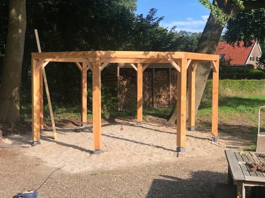

Boven op de dakspanten komen dan underlayment platen en shintels als dakbedekking; het is dus allemaal niet zo zwaar. De diameter van het terras is 5 m totaal. Ik maak het dak onder een hoek van 30 graden. De basis met leggers staat al, zie foto.
Ik begrijp van boktor026 dat hij een trekring voorstelt als een L. Ik zie dat nog niet zo voor me; waar liggen de dakspanten dan op? en waar maak je ze vast? Is het mogelijk om dat in een tekeningetje te zetten? Zou me ontzettend helpen!

ALs je de foto van het dak dat ik wil maken bekijkt, is mijn vraag eigenlijk: hoe ziet dat middenblok er uit waar alle spanten samenkomen ?
8.918
2.486
als dat jouw enige vraag en zorg is . . . gewoon een blok hout met even veel hoeken als er spanten zijn
meer technisch: ik heb die uit lagen mpx van 18 mm gemaakt - begonnen met vierkante plakken - het middelpunt daarvan op een karoesel geprikt - daarop telkens 45° gedraaid (1 nagel in elke plak in 1 van de 8 gaten in de mal steken) - telkens de afkortzaag neer laten komen - lijmen, op mekaar leggen, schroeven - schuren na het harden van lijm

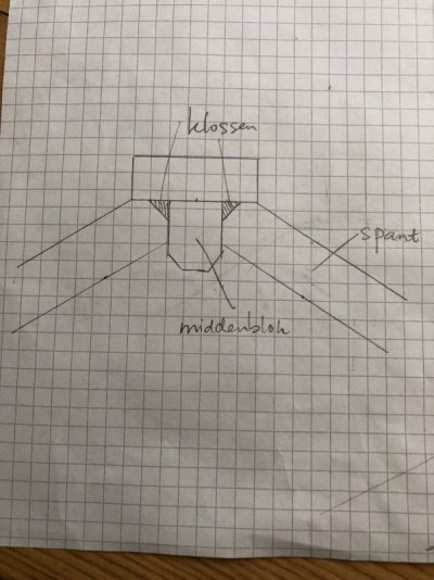

Dank voor antwoorden weer. Is een opzet als in bijgaande tekening wat jullie bedoelen? Kan dat zo?
    86,5 KB · Weergaven: 41
8.918
2.486
dit kan
is dan vooral een esthetische beslissing
mijns inziens kan het eenvoudiger
die klossen netjes zagen + plaatsen is een opdracht op zich
zaag de spanten in de juiste hoek af, waardoor je geen klosssen nodig hebt
je kan dan door de bovenkant van de spanten schroeven zetten
het middenblok hoeft niet anders te zijn dan een cilinder met een horizontale doorsnede in de vorm van een 8-hoek
elke zijde is zo breed als de dikte van een spant
ik stel voor dat je de horizontale doorsnede van zo'n 8-hoek tekent
begrijp je niet hoe die uit mpx-platen te maken, dan leg ik het in detail uit
die mpx werkt niet meer
een massieve blok ?
om die te maken zal je alles uit de kast moeten halen

maak wel een schets van het onderdetail
Waarderingen: vandikte
Peter Laan
2 mei 2021
16
Olst

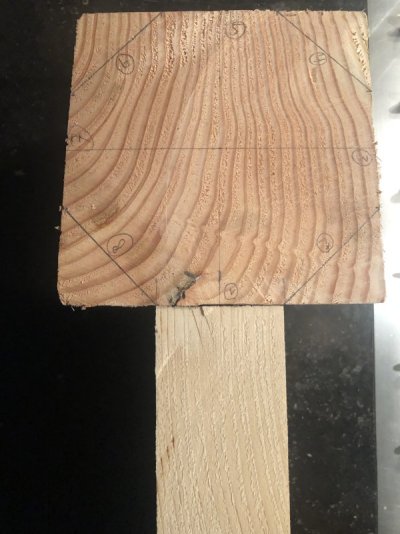

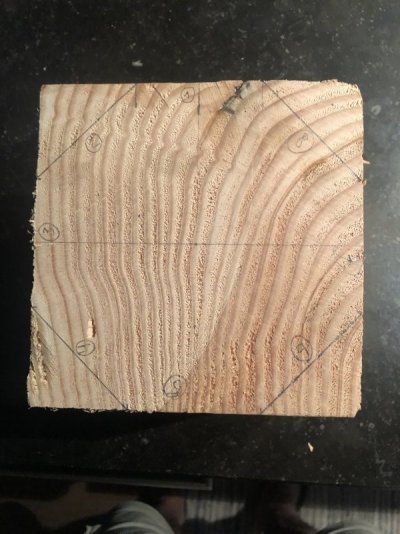

Dank voor jullie hulp, ik heb er veel aan. De gazebo site die @joostkok noemt is nuttig en ga ik eens goed bekijken want is een goede handleiding. De bijlage van @Boktor026 zit er bij en ga ik bestuderen. Ik begrijp daarin toch niet goed wat je met de 'trekring' bedoelt. Ik snap dat er trekkracht (bv. door dwarsbalken van dakspant naar dakspant te plaatsen) nodig is om er voor te zorgen dat er stabiliteit in het geheel komt en de palen niet naar buiten worden gedrukt. Ook is de vraag of ik kan volstaan met een apex/middenblok of dat ik toch een legger boven op de apex moet maken. Ik heb een soort van template gemaakt van een Douglas blok 150x150 mm en een spant van 150x58 mm)
En @ZotVanHout, ik ben geinteresseerd om de techniek te kennen van het maken van mpx, maar ik heb de massieve Douglas stukken al in huis, dus ja...
