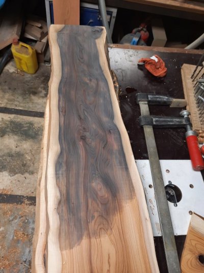

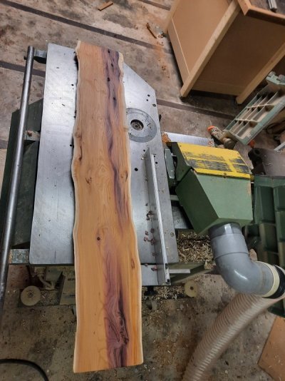

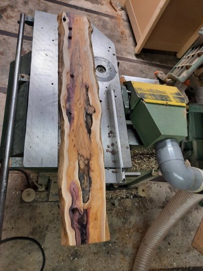

Zooo mooi dat paars in deze Taxus.
Echter o zo verraderlijk want die paarse kleur komt door ijzer......
Ik heb uit deze plank wel 12 spijkertjes gehaald.
Ik heb nu een hele rits planken van de Taxus en een stuk of 4 met die mooie paarse kleur erin. Super blij, nu nog een project bedenken .
Fred

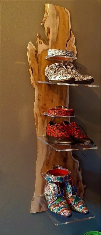

Is dat een schoenen rek voor Hugo de Jonge?? :ROFLMAO:
Die grap wordt inderdaad vaker gemaakt.
Het fraaie van het geheel vind ik, is dat de fantastische houtstructuur en de kleuren van de schoenen elkaar versterken. Maar dat is persoonlijk.
Het voorbeeld was bedoeld om aan te geven wat je zoal met dit soort fraaie planken zou kunnen doen.
