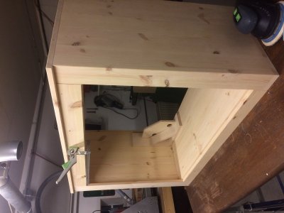

Zo af en toe maak ik op bestelling ook wel eens wat anders zoals dit kastje.
Het bovenblad en de bodem zijn extra verstevigd met een frame omdat er op de kast een groot aquarium geplaatst gaat worden.
Halverwege:

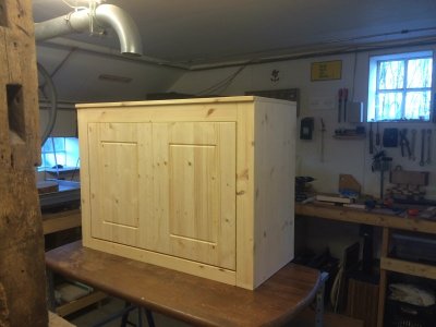

Eindresultaat

Mooi en degelijk werk! Wel leuk toch zo'n klusje tussendoor?!

Inderdaad wel leuk zo'n klusje tussendoor. En nee, er zit geen steun in het midden.
Onder het bovenblad en de bodem heb ik eerst een frame gemaakt van 20 mm dik en 50 mm hoog.
De zijwanden zijn tegen dit frame aan verlijmd en geschroefd. Volgens mij is dit meer dan voldoende om het aquarium te kunnen dragen.
De twee strookjes hout die aan de voorzijde en zijkanten zitten zijn eerst met domino's aan de zijwanden verlijmd.
Vervolgens zijn deze strookjes ook verlijmd en geschroefd aan de beide frames. Op deze manier verwacht ik ook geen zijwaartse bewegingen meer.
