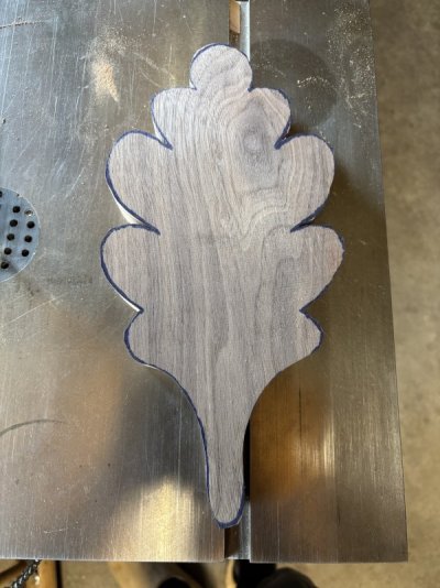

De trouwkaart had de vorm van een eikenblad dus ik dacht die vorm uit te vergroten en zo een schaaltje te snijden.
Maar ja... geen eikenhout voorhanden en geen tijd om het te halen.
Het schaaltje had ik in gedachten op hun blank eiken tafel geplaatst, dus dan vond ik blank eiken sowieso geen optie ( maar da's mijn beleving). Mijn jonge vriend, die jager is, vindt notenhouten geweerkolven geweldig mooi en laat ik nou wel notenhout hebben liggen dus onder het mom van " artistieke vrijheid " en andere drogredenen moest het een notenhouteneikenbladborrelnotenschaal worden.....
Met een Pantograaf het blad vergroot en op hout over gebracht en zodoende weet ik nu ook hoe dat ding werkt. Mijn zoon heeft het de pantograaf in handen gekregen via zijn schoonfamilie, maar niemand wist hoe hij werkt...

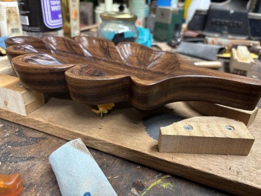

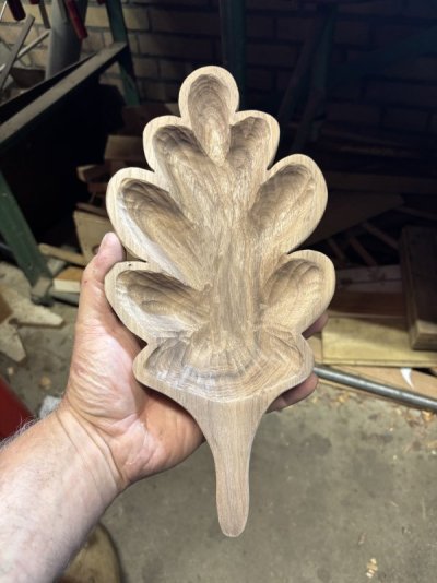

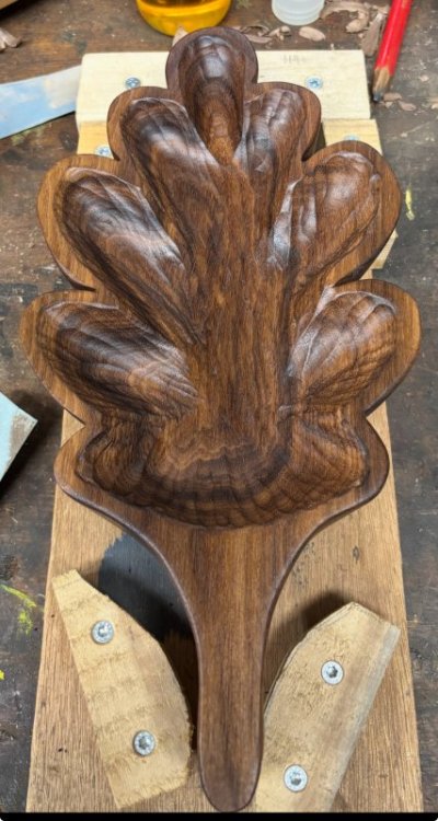

Maar goed, het blad uitgezaagd en enigzins schuin naar binnen van boven naar beneden gestoken. Vervolgens het blad uitgehold en de scherpte van de sneden van de guts heel licht weggeschuurd zodat de sneden toch nog goed zichtbaar en voelbaar zijn. Dat vind ik persoonlijk het mooiste.

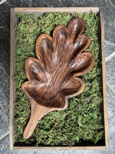

Als laatste over tien dagen tijd, tien hele dunne laagjes Tungolie aangebracht.
De manier van Tungolie aanbrengen heb ik uit een Australisch magazine, waarin een artikel stond over een kerel die vrijwel alle houten voorwerpen tot meubels aan toe in de Tungolie zet....

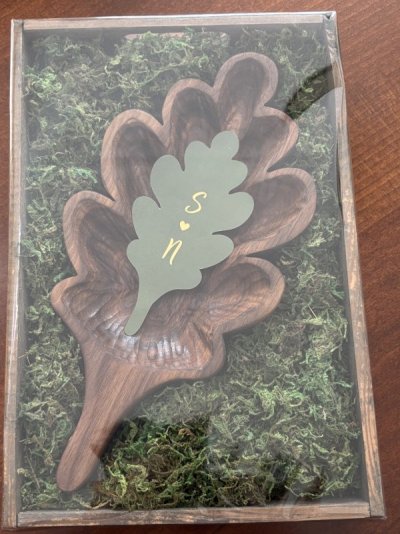

Uiteindelijk was ik happy met het eindresultaat en intussen heb uit eerste hand vernomen dat het erg goed in de smaak is gevallen.. daar doe je het dan weer voor.
