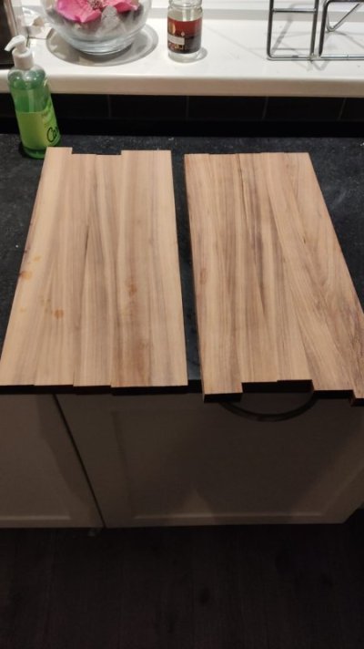

Zo ik heb een mooie dikke balk verzaagd, haaks geschaafd en weer verlijmd.

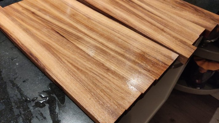

En ook even natgemaakt voor het echte kleurgevoel.
(het voorste randje gaat ervanaf ;) )
Hier ga ik van de week een rechthoek uit zagen van 40x20cm, wat het plankje gaat worden. Enige waar ik wel tegenaanliep is dat ik het hout op sommige plekken gewoon niet goed gladgeschaafd kreeg. Ik heb een nr4, nr7 (beide met kleine opening) een 62 en een blokschaafje geprobeerd. De 62 deed het het beste, maar toen ik bijna klaar was trok ik weer een hele groen van 2mm en 1mm dik open.
Heel voorzichtig met de nr4 leek ook te werken, maar van het ene op het andere moment trekt ook die weer hapjes/groeven. Dit wordt lastiger gemaakt doordat de plankjes om en om verlijmd zijn, plankje1 schaaf je dan met de nerf mee, plankje2 ertegenin.... iemand nog goede tips? Spullen zijn geslepen en gewet, overal minimale afname.
Heb uiteindelijk de schuurmachines maar tevoorschijn gehaald. Op een paar plekjes na het is het keurig geworden.
Van de week de lange zijde 45 graden verstek zagen en het afgezaagde deel er haaks op monteren. Of een nieuw stukje hout, even kijken wat gaat werken.
