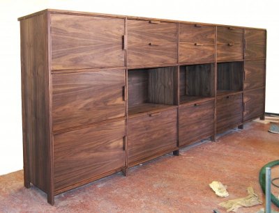

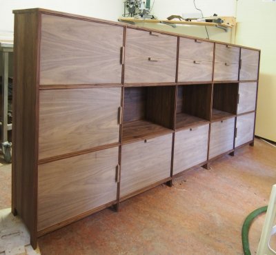

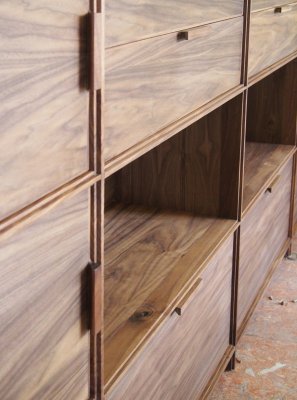

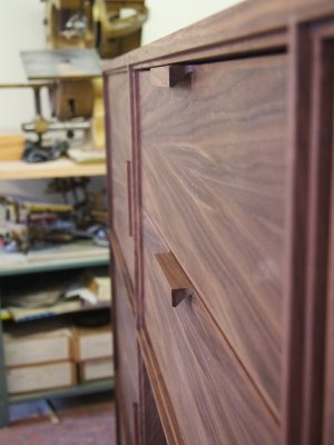

Voor een klant die een moderne maar toch mooi gedetailleerde kast wilde hebben, heb ik bijgaand werkstuk gemaakt.
Monumentale kast in notenhout: een heel strak schematisch ontwerp van 5 bij 3 vakken.
Daarin vinden 6 deurtjes, 3 kleppen,6 laden en 3 open vakken hun plaats.
De houtsoort is notenhout.

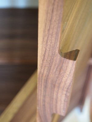

Speciaal details zijn de aangefreesde greepjes en de verkenning in de rompranden.
Door die details en de plaatsing van de greepjes is een heel mooi beeld gemaakt, vind ik....zeer tevreden.
De kast is speciaal op maat voor een hal in een huis in Gorssel in overleg met de klant ontworpen.
Het bovenblad is massief, alle rompdelen zijn van gefineerde plaat, aan weesrzijden voorzien van 50mm brede massieve delen, die bij de staanders ook de poten vormen.
De verkenningen in de rompen zijn daardoor in het massieve deel gefreesd.
De deurtjes zijn van gefineerde plaat,omrand (geherlijst) met 5mm dikke massieve latjes en aan de greepkant is dat latje uit één deel gefreesde met het greepje; hier is van een latje van 36x15mm heel veel weggezaagd om uiteindelijk een latje van 5mm met een greepje eraan te maken.

overzicht van de kast, de kleur komt erg slecht op de foto, is in werkelijkheid veel minder bont en minder rood.
details van de romp, verkenning van 6 mm aan twee kanten en terugliggende binnendraaiende deurtjes.
mooiere foto,maar toen nog niet geolied

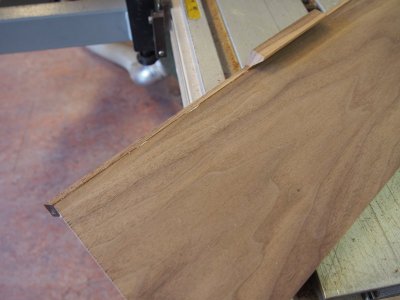

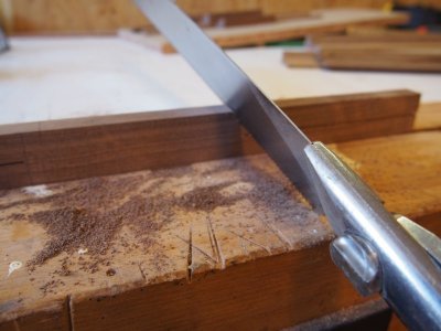

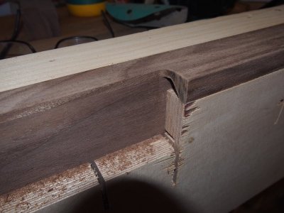

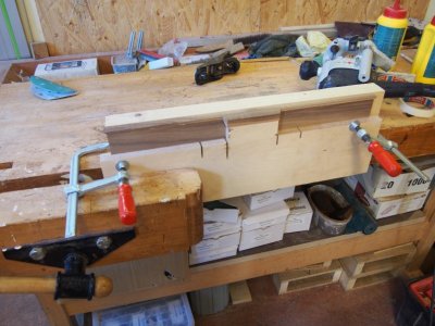

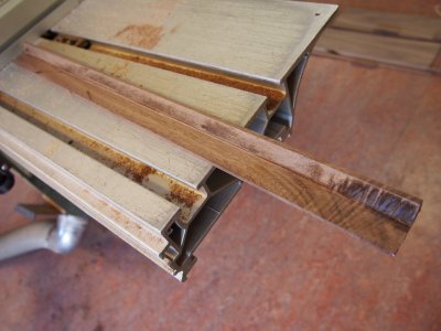

Het maakproces, zoals zo vaak, niet helemaal gefotografeerd, maar hier wat foto's
Het maken van de greepjes:
Latje van 36x15 schuin ingezaagd op de cirkelzaag: eerstonder 45 graden ingezaagd, daarna haaks naar 5mm dikte tpv de omranding
Greepje met lintzaag en trekzaag ruw uitgezaagd
latje op het deurtje verlijmd, als een herlijst, dus al in verstek passend
na drogen inklemmen in werkbank met mal voor het frezen
affrezen met kantenfrees met onderlager

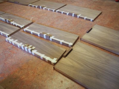

Ik heb de staande delen (poten en tussenschotten die doorlopen van brond tot blad) samengesteld uit gefineerde plaat met aan weerszijden massief van 50mm breed, dat heb ik met lamello's gedaan.
De liggende delen (planken) zijn op dezelfde manier gemaakt.
De verbinding tussen planken en staanders is inderdaad met domino's gedaan: 8mm dik en 50mm lang, door de staanders heen en aan weerszijden in de planken.
