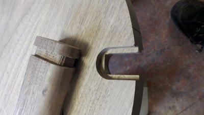

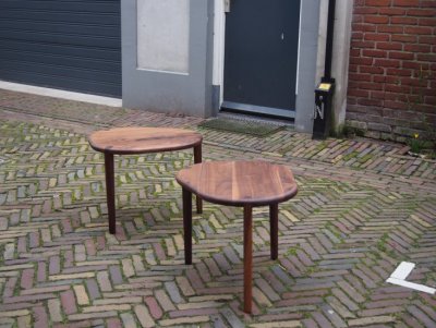

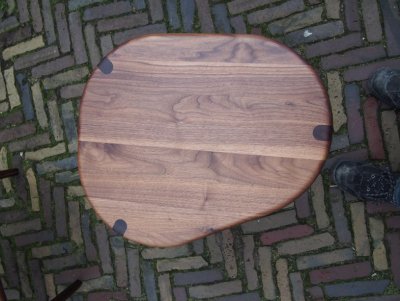

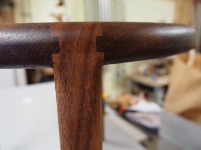

Ooit op dit forum door #Petrolhead op het idee van Maloof-verbindingen voor de poten van een tafel gebracht, gebruik ik dat nu steeds vaker.
Een mooie verbinding en, als e de juiste spullen gebruikt, goed te maken
Hierbij wat foto's van mijn laatste projectje: twee bijzettafeltjes in Notenhout.

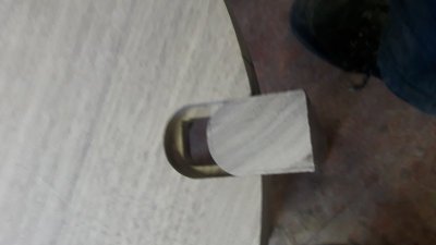

ik gebruik een 30mm sponningfreesje van hbm, voor het frezen van de sponningen boven en onder in het blad en een bijpassende 15mm afrondingsfrees voor de binnenkant van de poten zodat dat precies past. de sleuven in de poten zaag ik op de zaagtafel

Hele leuke tafeltjes, Ernst! Ik zal mij er toch zelf ook ooit aan moeten wagen, de Maloof verbinding :)

Mooi gemaakt en mooie tafeltjes.
Frees je de ronding erin?
De rondingen frees ik met een sponningfrees, ik maak eerst een gleuf van ongeveer 22 mm breedte in het blad en gebruik dan een sponningfrees van 31,8mm met een lager van 21,8mm zodat er een sponning van 5 mm breedte en 1 cm diepte ontstaat die aan de uitenden een radius heeft van 15,9mm.
Ik doe dat aan boven- en onderzijde.
Zo'n sponningfreesje vond ik bij HBM in Moordrecht
