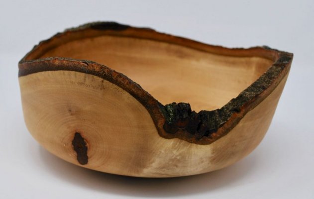

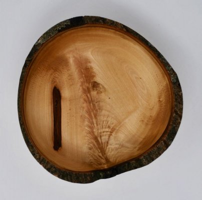

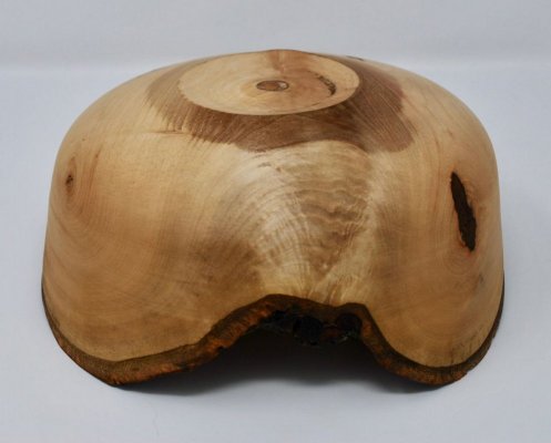

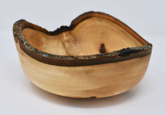

Uit een stammetje noten dat ik laatst heb gekregen (@arjaano: dank daarvoor) o.a. een schaaltje met natuurrand gedraaid.
Ook hierbij weer de nodige leermomenten gehad: 1e leerpunt: het opspannen. Ben begonnen met de wormschroef voor het voordraaien. Aan dezelfde kant een kamertje uitgedraaid om op expansie te kunnen inspannen...dat had ik beter niet gedaan. Bij het afwerken van de bodem kwam ik het gat van de wormschroef weer tegen. Ik heb er maar een deuvel in gelijmd. Door deze tegenvaller ben ik bij het schuren ook niet overal even netjes geweest > dat is hier en daar wel goed te zien. Diameter ongeveer 21 cm, hoogte 8 cm, wanddikte 8 mm. De schorsrand is mooi intact gebleven. Ondanks dat er weinig kernhout in het hout zat kwam er toch wel een mooie tekening tevoorschijn, daarom toch maar even gedeeld.
Uit een ander deel van de stam waar helemaal geen kernhout voorhanden was, heb ik een kommetje voorgedraaid en deze een week of 2 in een emmer met natte houtkrullen gezet (was een tip die eerder op het forum werd gegeven). Ben benieuwd wat daar uit gaat komen.
