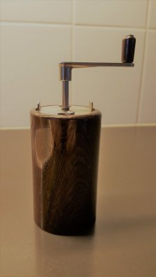

Zojuist de laatste hand gelegd aan een kerstcadeautje voor onze dochter.
De gebruikte houtsoort is wengé en het maalwerk is van het Zwitserse Sonderegger. De Houtdraaierij verkocht tot voor kort deze maalwerken, maar is er mee gestopt.
Ze zijn nog wel in Zwitserland te koop bij de fabrikant: http://somec.ch/Muskatmahlwerke/http://. Niet bepaald goedkoop maar wel degelijke nauwkeurige Zwitserse kwaliteit. Het zijn echter geen echte maalwerken maar schaafwerken. De nootmuskaat wordt rondgedraaid over de bodemplaat waar 4 minuscule schaafmesjes in geslepen zijn.
Ik heb het hout afgewerkt met 5 lagen acryllak (spuitbus) van A.C. Tion.
Het was de eerste keer dat ik wengé draaide. Op zich ging het prima om een cilinder te draaien van een stuk 6 x 6 cm. Echter het glad draaien met de platte beitel was een drama. Overal uitbreeksels en niet netjes te krijgen. Diverse slijphoek geprobeerd, alles netjes gewet, maar de boel bleef uitbreken. Toen maar met een profielguts heel voorzichtig weer gedraaid en daarna met schuurpapier op een blok de cilinder glad gemaakt.
Het doorgaande gat van 25 mm is gemaakt met een spiraalboor van HBM die voorzien is van MK2-opname.

Ligt het aan het hout dat het zo moeilijk af te werken was? Ik heb onlangs twaalf deurklinken uit wengé gedraaid en de laatste bewerking uitgevoerd met een ovale schaafbeitel.
Dat ging prima zonder uitbreeksel.
Daarna even droogschuren en dan nat met CA lijm.

Ik denk inderdaad dat het aan het hout lag. Zoals je op de foto kunt zien loopt de draad niet parallel aan de cilinder maar een beetje diagonaal. Dat betekent aan 2 kanten een stuk kops hout. En dat waren de grootste probleemgebieden.

Wenge is zo wie zo een lastig te draaien houtsoort, hangt ook een beetje af van de kwaliteit wenge.

Mijn eerste pennen van wen ge kreeg ik ook alleen netjes met p80 papier. Het bleef splinteren. Misschien de hoek van de beitel wijzigen.

Bij mij ging het prima met CA. Ik heb wel Abranet korrel 120 gebruikt als eerste stap, misschien dat dat een verschil maakt tov gewoon schuurpapier. En als laatste afwerking een laagje tungolie. Deze methode is hier eens beschreven, als ik me goed herinner door Henk. Het resultaat is zijdeglans (geen hoogglans).
