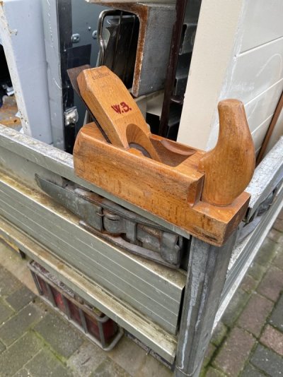

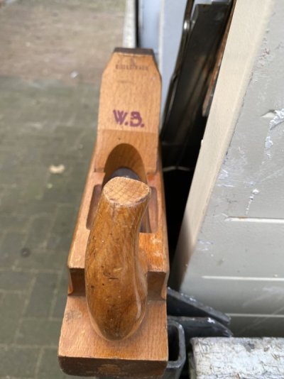

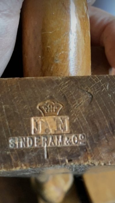

Een schaaf van Nooitgedagt, als ik het mag geloven verkocht door Sinderam&Co te Amsterdam en gebruikt door WB.
Wie kan mij meer vertellen over deze schaaf
Het kroontje geeft aan dat hij oud is, maar kan iemand mij helpen met dateren. Ik kocht hem uit een kist gereedschap. Voor €5,00 leek het me niet te veel geld. Ik kocht meerdere schaven waarover later meer.

Ik lees ‘van na 1865’ maar geen indicatie van ouderdom; op de foto afgaand niet antiek (ouder dan 100).
We lezen hetzelfde, maar vanaf 1865 is een indicatie waar ik erg blij mee ben. Ik ben geen kenner en al helemaal geen professional. Ik ga nu op zoek naar Sinderam en Co
