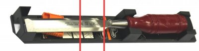

Forummers; op marktplaats kwam ik de volgende avertentie tegen.
http://link.marktplaats.nl/592996770
Een complete set nooitgedacht beitels veur een paar tientjes, nieuw.
Huh??dacht dat de productie stil lag, maar kan mij vergissen natuurlijk.
Is dit een tjaptjoy kopie???
En wat zit ik hierover te miepen??
Nou; ben spullen aan het inpakken, en kwam er achter dat al mn beitels (3...lol) dusdanig mishandeld waren dat aanschaf van een nieuwe set, niet al te duur, mischien gerechtvaardigd was :)

Houd er rekening me dat dit een verkorte uitvoering is van de beitels.
En waarschijnlijk ergens anders gemaakt dan in IJlst.
Zelf heb ik in 1999 nog twee Nooitgedagt beitels gekocht, en die zijn van beduidende mindere staalsoorten.
Ik heb al van meer mensen gehoord dat de laaste series slechter zijn.
Bij deze prijs komen nog verzendkosten, iets van 6,50? Dan heb je het over 61 euro, dat vind ik veel te duur, zeker omdat het een korte beitel betreft.
Heb een paar maanden geleden een aantal Kirchen gekocht bij Baptist, ik vind het staal hiervan veel beter, en ja die zijn iets duurder als je gelijke aantallen wilt als op marktplaats.

Ik denk dat dit een verstandige keuze is.
Tot december vorig jaar waren er een paar Engelse E-Bay handelaren die grote voorraden hadden van Nooitgedagt.
Mede door dit forum is er veel aandacht voor het niet meer bestaande merk Nooitgedagt. Wat goed is.
Maar er zijn ook handelaren die daar handig op ingesprongen zijn en alles opkopen, en daardoor de prijzen flink opdrijven,
de Engelse handelaren zijn daar inmiddels ook achter en de e-bay prijs is van € 4,25 omhoog gegaan naar € 10,25 - € 12,50.
Ik wilde vorig jaar twee stuks kopen en ineens kon dat niet meer, ik kreeg de optie om een volle doos te kopen, 4 stuks van elk, want anders werden ze in een keer verkocht was de melding.
Bij de meeste van de Engelse handelaren als je meer dan 4 stuks kocht daalde de prijs naar 3,50 per stuk.
Er zijn een aantal handelaren geweest die ineens gehele voorraden opkochten.
Dus ze zijn er inmiddels meer op aan het verdienen dan destijds de vakhandel.
En wat veel niet weten is dat de beitels gelamineerd waren, van af de nek zit er een stuk ander staal aan van ongeveer 4 tot 4,5 cm.
Daarvoor zit er een anderstuk staal, wat harder is.
Wat de laatste productie jaren gebeurde is dat de twee stukken niet meer vlak/recht aan elkaar werden gezet, waardoor ze enigzins een holle onderkant hebben.
Bij de normale langere beitels is dat gelamineerde stuk niet zo van belang, bij de kortere juist wel, omdat je veel minder gereedschapsstaal aan je beitel hebt.
Waarschijnlijk worden er minder verkocht want de prijzen van de beitels zakken weer wat, raar genoeg worden de verzendkosten ook lager.
Een handelaar die deze partijen bv verkocht was "trizeik" op e-bay.
De bovengenoemde Kirchen beitels zijn uit een stuk gerreedschapsstaal, en zijn dus volledig op te slijpen.
Ik moest een paar weken geleden u vormige uitsparingen maken in Bankirai balkjes, en het viel me toen op dat de nieuwere Nooitgedagt sneller bot werden en uitbraak hadden op de vouw,
en de Kirchen niet, en die bleven veel langer scherp.
