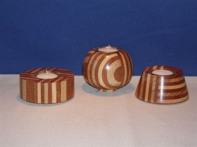

Voor de kerstmarkt en een galerie de laatste dagen een serie "lichtjes" gemaakt. Misschien zit jouw favoriet er wel tussen.
Ben benieuwd naar de reacties.

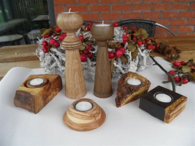

ziet er goed uit, het lijnenspel van de eerste foto, en de lage theelichtjes op de derde foto spreken mij aan. de rechtse op de derde foto is dat ebben of amerikaans noten?

Het rechter lichtje is van eiken met een rand spint. Het eiken heb ik gerookt in ammoniak en daarna geolied. De ammoniakdamp reageert met het looizuur van het kernhout. Vandaar dat spint (zonder looizuur) helder blijft.
De voorste op de derde foto is van olijfhout.

Da's weer een mooie productie-serie Jan !!! Mijn persoonlijke smaak zijn toch wel de echte "Prangers" ...de discus en de halve bol.....Het excentrische theelichtje had ik graag iets meer excentrisch gezien. Je hebt echt voor ieder van wils gemaakt en dat zal de verkoop zeker ten goede komen !!!!

De discus is een echte blikvanger. De extra kraag links op foto 3 is een sierlijk detail in een mooi grof brok hout (taxus?).
Ben het met Rick eens dat de excentrische wat extremer had gemogen, maar ik denk dat het effect in 3D een beetje wordt afgezwakt doordat het het stuk zo hoog is. In het platte vlak komt het waarschijnlijk beter uit.

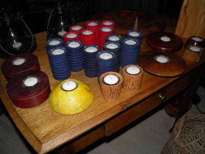

Leuke lichtjes. Zal de verkoop voor de kerst zeker niet schaden. De lichtjes op de tweede foto kunnen mij het meest bekoren.

Dat ziet er allemaal prachtig uit!
Ik vind vooral de bovenste drie mooi. zo mooi verlijmd en een dikke glans erop

ik vind de laatste bijzonder mooi, en dan vooral die linker. Dat is toch 'gewoon' een stuk hout, glad afgeschuurd en in de lak gezet?
bijzonder mooi!!!
