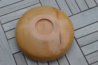

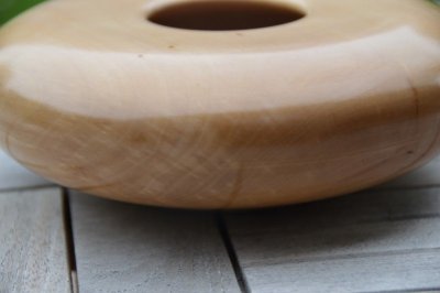

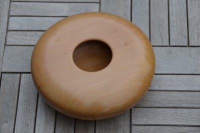

Ik heb eens geprobeerd een holle vorm (hoe noemt men deze vorm eigenlijk?) te draaien uit perenhout.

Knap stukje draaiwerk in lastig hout: weinig tekening, dus elk foutje en elke oneffenheid valt direct op. Het is een donutvorm.
Ga je de onderkant nog verder bewerken, waardoor de plaats van de chuck een onderdeel wordt van het ontwerp.
Waarmee heb je hem uitgehold en hoe dik is de wand?
De foto geeft een wat vertekend beeld. Is de bovenkant vlak of loopt ie mee in de kromming van onderop.
Waarmee heb je de schaal afgewerkt?
Vr.gr. Jan Pranger.

Knap gedaan Ronny en vooral in perenhout kan dat nogal langs de taaie harde kant zijn om erin te draaien.
Proficiat.
Wat er mooi bij zou passen is een dekseltje uit een donkere houtsoort met een een gedraaid piekje erop.
Dit is mijn bedenking/visie Ronny.
Ik denk dat ik het beter zo laat, want meestal gaat het mis wanneer ik het omgekeerd inspan. Misschien later als ik meer ervaring heb met inspannen
Met 2 Simon Hope 10mm uitholbeitels, een rechte en een zwanenhals. De wand is een halve cm aan het gat, tot een dikke cm op andere plaatsen, dit is zeker voor verbetering vatbaar, het stuk voelt vrij zwaar aan.
De bovenkant is zo goed als vlak.
Chestnut 'Sanding Sealer', daarna 'Wax 22'
Proficiat.
Dank je, dat is zeker iets dat ik wil proberen.

Even wat gedraaid noemt hij dat lol
ik vind het erg strak afgewerkt
ik ben ook benieuwd welke beitel je gebruikt hebt
zo een uithol beitel om dit werk te doen heb ik nog niet
mvg tom
Met 'Nog eens wat gedraaid' bedoel ik dat het al een tijd geleden was dat ik nog gedraaid had, zeker niet dat het zonder slag of stoot ging. Info over de beitels staat 2 berichten hoger.
