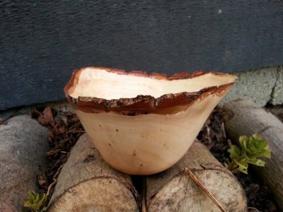

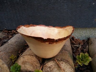

Nog een schaaltje
Bep
27 sep 2010
199
Ook deze is gedraaid van wilg.
Deze keer met een natuurlijke rand.

Dank je wel rene, het viel mee op het kopshout draaien. Niet te grof aan het werk gaan maar rustig aan....
Bep
27 sep 2010
199
Fred secondelijm doet wonderen je stabiliseert de schors . Je moet het er niet op doen als klaar bent maar voordat je de laatste afwerking gaan doen met guts of schraper.

Erg goed gelukt. Mooie vormgeving. Jammer dat de voet/onderzijde niet goed zichtbaar is.
