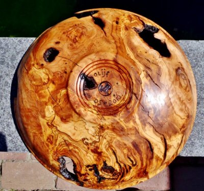

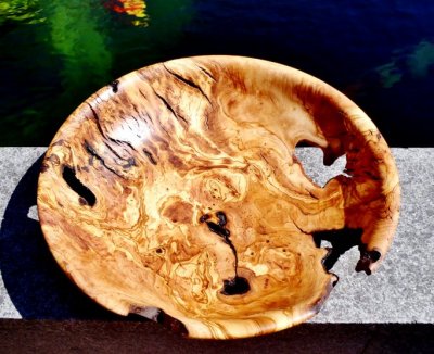

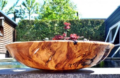

Nog maar eens een stuk wortelhout van de olijf bewerkt.
Het nadeel van het wortelhout is dat ondanks het zorgvuldige schoonmaken van het hout (borstelen peuteren en als laatste hogedrukspuit)
er in alle gaatjes en kieren nog wat zand en kiezeltjes zijn achtergebleven.
Deze schoonmaakbeurt is nu 3,5 jaar geleden dus het hout is inmidels behoorlijk droog.
Dus, de beitels een paar keer meer scherpen en dan heb je ook weer een schaal van een fraai stuk hout.
31 cm diameter 7,5 cm hoog en een wanddikte van 8mm.
Afgewerkt met 3 lagen Tung meubelolie van Joost Kraamer (Stinkt wel een aantal dagen)

prachtig, maar wel dikke handschoenen aan bij het schuren denk ik.

Geweldig Rien......
Alweer een schaal naar mijn smaak.
Als mijn kersenwortel ook maar 1mm in de buurt komt van deze schaal ben ik dik tevreden ;)
Ook weer mooi op foto vastgelegd.... top.
