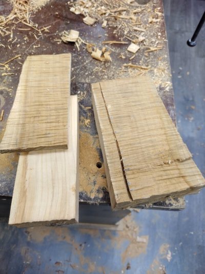

Maar weer een stuk Prunus op maat gemaakt ( 75x50 mm).

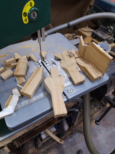

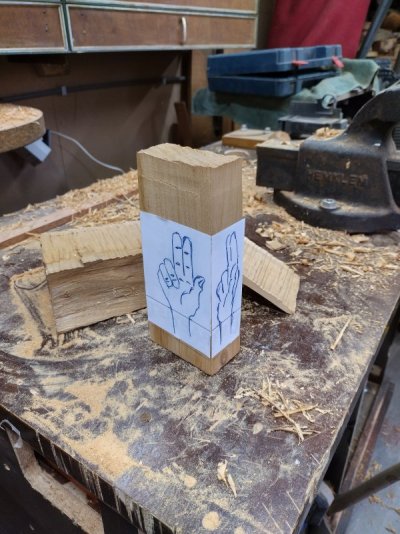

Gelukkig had ik de tekening van vorige keer bewaard. Overgezet op papier en dit met dubbelzijdig plakband vast gezet. Met de lintzaag van 2 zijdes uitgezaagd. Altijd weer opletten dat je niet ergens te veel weg haalt.
Bekijk bijlage 124435

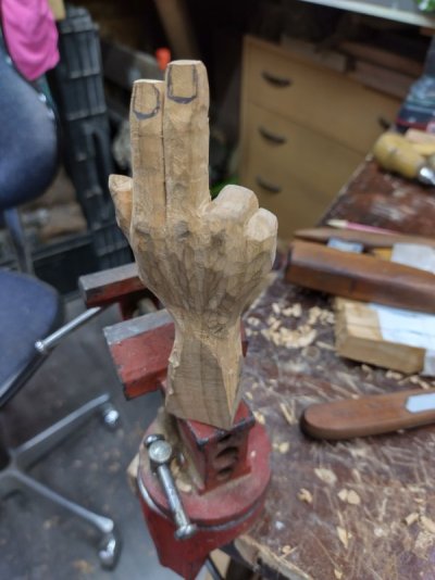

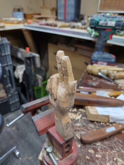

Doordat het niet de eerste is weet ik wat ik grof kan wegsnijden.
Bekijk bijlage 124436
Bekijk bijlage 124437
Bekijk bijlage 124438

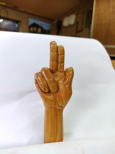

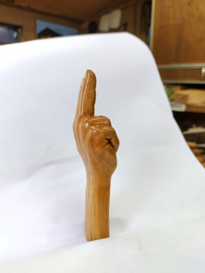

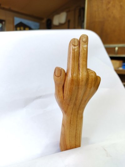

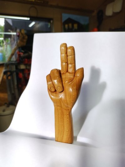

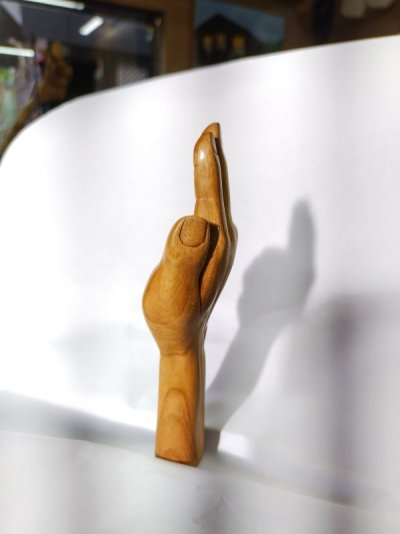

Geheel geschuurd tot 320, daarna gepolijst en in de Danish Õil.
Bekijk bijlage 124439
Bekijk bijlage 124441
Bekijk bijlage 124442
Het Prunus hout is heerlijk om te bewerken en kan prachtig worden afgewerkt. Ik heb de pols langer gehouden omdat ik niet weet hoe het straks in de stad moet worden gemonteerd.
Groet Edwin
Weigeren kan eenvoudig door een vinger weg te laten.. maar hij is prachtig gemaakt!!
Mooi gedaan. Toch vind ik de eerste en tweede foto waarop die ruw gesneden/gehakt is meer karakter hebben.
Dat had ik ook , vooral nadat ik hem had gesneden en 1 keer licht het schuurpapier er over had gehaald . Het kleur verschil wat dan ontstaat tussen de hoge en de lage delen accentueert dan nog meer .
Maar voor de functie die hij krijgt is dit eindresultaat gewenst.
