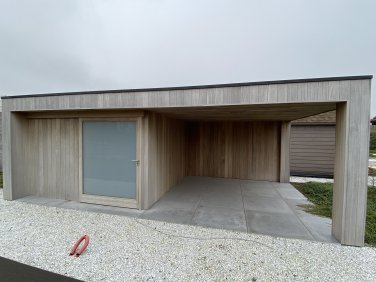

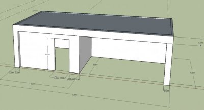

Hier een foto en schets van hoe het geheel er ongeveer moet gaan uitzien :
Foto :
Voorzijde :
Later wil ik hier over de volledige lengte nog een glazen schuifwand in voorzien, dus doorbuigen is absoluut niet gewenst ...

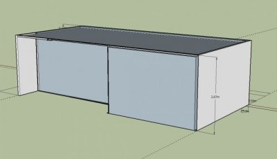

Achterzijde :
(Hier komt de achterwand van de overkapping iets naar voren, wat me een overdekte ruimte geeft voor plaatsing van een warmtepomp + wat tuingereedschap, emmers en bloempotten.

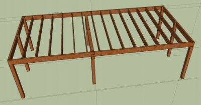

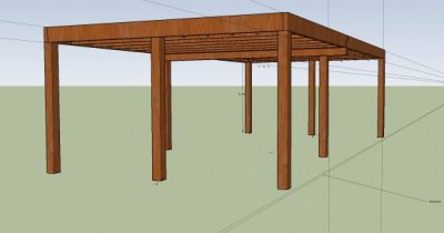

Min constructieschets levert me tot nu toe het volgende op, en ik weet niet of ik er tevreden mee moet zijn :
Het gaat dus vooral om de ondersteuning van de voorste overspanningsbalk, waar ik niet zo heel happy mee ben.
Of moet ik gewoon terug naar een standaardrechthoek constructie en m'n oversteek als boeideel beschouwen, en gewoon op de hoeken 2 aparte kolommen oprichten die ik bekleed ?
Verder : Ik wil de hele dakconstructie ook niet te hoog maken, dus was van plan te werken met balkdragers om de kepers tussen de ringbalken te bevestigen in plaats van ze er op te leggen. Betrouwbaar ? Even stevig ?

Hier ga je moeten opteren voor een "moderne" aanpak, houtskelet + "I joists".
Vergeet die traditionele opbouw, die heeft hier geen meerwaarde. Het geheel is prima uitvoerbaar als skeletbouw, dan heb je ook gene zichtbare schoren nodig, deze kan je integreren in het skelet.
Glasdeuren zoals getekend "hangen" niet, maar rollen op een rail in de grond.
Een leverancier van "I joists" rekent voor je het hele plaatje uit.

de balklaag draaien
het muddenspant ter plaatsen van de tussenwand plaatsen en deze ook met de wand ondersteunen .
dan hebben de grote overspanningen veel minder te houden.
de gevels van de schuur verzorgen de stabiliteit en moeten dus goed vast zitten in de draagstructuur.
persoonlijk zou ik maar 1 spant maken en de rest gewoon modern stijl en regelwerk
glazen pui is geen goed idee
als die belangrijk voor je is ga dan voor een stalen structuur.
die werkt niet
